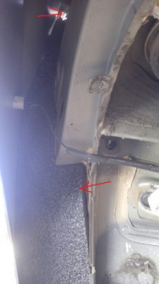

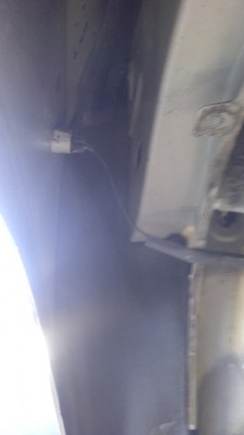

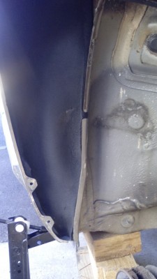

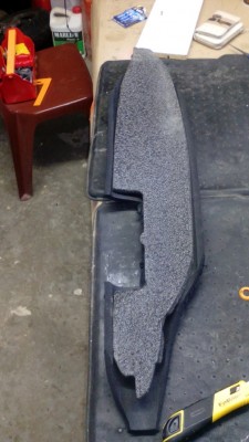

Idac w slady dustera 2 dzis zdemontowalem nadkola. okazalo sie ze oryginalne wygluszenie to totalna porazka, jest zle spasowane. Po zdemontowaniu oryginalengo wyciolem takie samo lecz wieksze okolo 1cm z kazdej strony z pianki kauczukowej. jako pierwsze zostawilem/zamontowalem ori a nastepnie pianka kauczukowa. Ta druga wkleilem na klej tapiscerski. Po odbytej jezdzie probnej okazalo sie ze przy oslonach zawiasow i dokladce ktora zrobilem przy 130 km/h (testowalem) prawie nie slychac wiatru z okolic okna.Czas okolo 1 h na strone. Koszt niewielki

Super, właśnie czekałem na tw zdjęcia jak się układa uszczelka Z.
