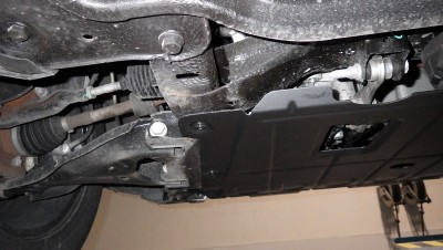

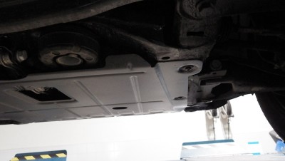

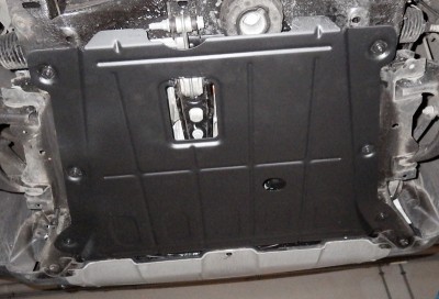

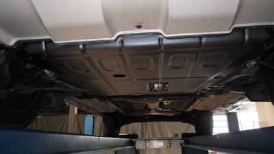

Kilka zdjęć po montażu osłony stalowej.
Plik ściągnięto 72 raz(y) 116,71 KB
Plik ściągnięto 139 raz(y) 110,18 KB
Plik ściągnięto 70 raz(y) 73,77 KB
Plik ściągnięto 112 raz(y) 145,37 KB
Plik ściągnięto 213 raz(y) 158,71 KB

solidna konstrukcja, można atakować krawężniki, a co do foteli - masz pod siedziskiem dwa gustowne druty, jeden do przesuwania fotela przód-tył, drugi góra-dół. Używając tego ostatniego powodujesz,że unoszony fotel idzie w górę ale jednocześnie lekko zmienia się kąt nachylenia siedziska, im jest niżej, tym bardziej tyłek wpada między siedzisko a oparcie. Tak przynajmniej to mniej więcej działa w aucie przedliftingowym. Podobne rozwiązanie było w Nissanie Note. Fotele w DD nie mają dobrego trzymania bocznego i są dość płaskie ale przynajmniej oparcie jest obszerne i dość wysokie a duży płaski zagłówek dobrze chroni głowę. Wreszcie można pokombinować coś z fotelem. Pokrycie da się zdjąć, a dobry tapicer meblowy bez problemu uzupełni brak podparcia lędźwiowego kawałkiem odpowiednio ukształtowanej i dobranej twardością gąbki i nie będzie to kosztować fotruny

Osłona kupiona na allegro w cenie 90 zł. Oryginalna wystarczyło oczyścić i przemalować środkiem do konserwacji podwozi. Daje warstwę odporna na ścieranie i odporność na korozję.
Kuny maja utrudnione wejście do silnika :mrgreen:

Allekko, gratulacje, super osłona. Chciałbym taką mieć. Ile waży w przybliżeniu taka osłona? Co zrobiłeś z fabryczną plastikową? Czy trudny był montaż? Czy na wszystkie śruby były otwory w powoziu?

O swoje życie jestem spokojny zastosowałem
coś takiego. Olej w silniku nagrzewa się maksymalnie przy wolnossącym do 120'C myślę że miska może mieć jakieś 70'C
Odległość od miski do płyty 8cm.
Mocowanie osłony zrealizowałem przykręcając śrubami z VW 6mm średnicy do oryginalnych otworów gwintowanych w trawersie. Wszystko pasuje. Trzeba tylko pamiętać o wycięciu osłony w okolicy otworu kwadratowego jakieś 6cm w stronę tyłu pojazdu
