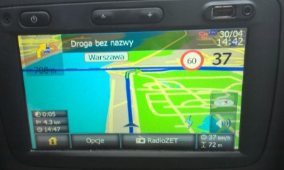

Cav napisał/a:
1. Jak te radary dodawać?
Kliknij na znaczek S(pioruna) blisko prawego dolnego rogu jak na zdjęciu

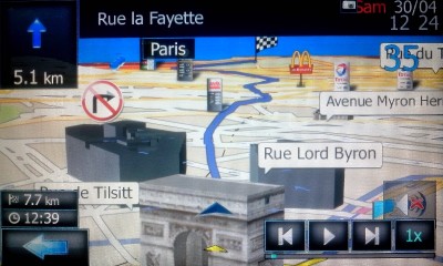

Odkryłem iż jest możliwość wykorzystywania plików z budynkami ale pod warunkiem dokonania pewnych zmian w systemie - ale jak na razie wyniki nie są zadowalające
le jesli ktoś chce popróbować to trzeba się pobawić w ustawieniach wyświetlania programu nawigacyjnego bo ja nie jestem w tym biegły
Kod:
[b]igo9.ini => lg_renault.ini => lge_ulc.ini => sys.txt[/b]
w pliku [b] lge_ulc.ini[/b]
[Rawdisplay]
driver = "gles"
screen_x = 800
screen_y = 480
[rawdisplay]
vram_size = 24000000
w pliku  [b]lg_renault.ini[/b]
[rawdisplay]
egl_overlay_r=0
egl_overlay_g=0
egl_overlay_b=8
egl_level=2
opengl_dll="libGLESv2.dll"
opengl2=1

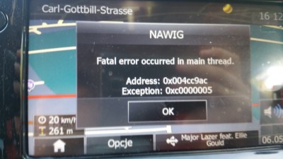

Wysłany: 2016-05-06, 15:47
Wgrałem te najnowsze mapy i wyskakuje mi co jakiś czas coś takiego.
Plik ściągnięto 46 raz(y) 166,88 KB
Wysłany: 2016-05-06, 16:50
Prawdopodobnie wgrałeś zbyt dużo plików w szczególności map i POI.
Ich łączna wielkość gdy przekracza 1,8 GB może powodować takie problemy.
usuń te które nie są Ci potrzebne.
