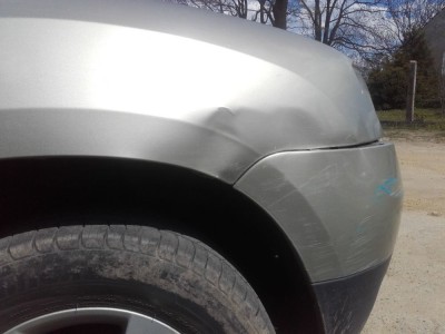

Patrząc na zdjęcie wydaje mi się ze zewnetrzna cześć poszycia slupka w obrębie okularu lampy jest zdefofmowana. Widoczna jest wewnętrzna część wykroju klapy bagaznika patrząc na linie krawędzi klapy widać zagięcie na linii wykroju. Będzie to lepiej widoczne po zdemontowanieu lampy i podniesieniu klapy. Elementów zagietych lub przelamanych na narożnikach nie prostuje się.
Tyle jeżeli chodzi o teorię każdy robi jak uważa za słuszne.

Wg mnie - jeśli chcesz zostawić auto na dłużej, to wyklepanie lub wyciągnięcie bez palnika. Na to oczywiście szpachla musi iść niestety. Jak blacharz zna się na rzeczy, to nawet gruba warstwa szpachli kładziona cienkimi warstwami nie pęka i nie rozwarstwia się. Nie pitol kolego o zmasakrowaniu poszycia. pozdr

Wiem że mnie zaraz wszyscy zakrzyczą ale ja bym to zostawił w spokoju - wymienił lampę, zamalował jak jest i tyle - weź odszkodowanie z OC warsztatu - jak za kilka lat będziesz sprzedawał ten samochód to będzie dokładnie widać jaka była szkoda, dostaniesz kilkaset złotych mniej niż bez takiego drobnego uszkodzenia i po problemie. A jak Ci naprawdę wytną pół błotnika czy wyciągną po rozgrzaniu to rzeczywiście za kilka lat zacznie rdzewieć, szpachla odpadnie i będzie większy problem.
Ja jak kupiłem w 1999 Lagunę ( wtedy zapłaciłem 35 wypłat, to były pieniądze) po miesiącu wjechałem na kamień i wgniotłem próg. Pojechałem do zaprzyjaźnionego blacharza który powiedział, że oczywiście może to zrobić ale za kilka lat zacznie rdzewieć i dopiero będą problemy. Posłuchałem i nie żałuję - do dzisiaj jest po prostu wgniecione, rdzy nie ma. Na Dusterze mam też dwie wgniotki, z tego jedną na pewno dużo większą niż twoja :-D (ale nie trzeba było malować, nigdzie nie jest uszkodzony podkład)
Gdybyś miał jakiś "symbol prestiżu" typu Audi czy Passat reanimowany po wypadku to by musiał być równy z zewnątrz i się błyszczeć ( za to pod spodem mógłby być spawany a nawet wiązany drutem), ale skoro kupiłeś Dacię to myślę że zależy Ci na sprawnym samochodzie, a wygląd i "prestiż" to rzecz wtórna.
Dokładnie tak. Technologia napraw przewiduje wymianę błotnika. Tyle, że technologia nie zawsze idzie w parze ze zdrowym rozsądkiem. To drugie bowiem daje podstawę do twierdzenia, że mniejszą szkodą dla auta, będzie naprawa uszkodzonego elementu, niż wymiana całego błotnika. Wymiana wiąże się bowiem z rozwiercaniem fabrycznych zgrzewów i spawaniem, a co za tym idzie uszkodzeniem znacznej powierzchni powłok antykorozyjnych na wszystkich elementach do których mocowany jest błotnik. Jak znam życie ASO będzie ciąć koszty naprawy i zabezpieczenie antykorozyjne zwyczajnie oleją, bo ewentualne wady ujawnią się już po gwarancji.

Zgadza się - jedynym rozsądnym wyjściem jest wyciągnięcie blachy (da się tam podejść od wnęki lampy) i szpachla (kilka warstw najlepiej pierwsza włóknem szklanym) plus lakier na uszkodzony fragment (czarny akurat dość dobrze się dobiera i nie wymaga dobrego cieniowania)

W poprzednim wozie miałem wgnieciony próg i błotnik. Sami to zrobiliśmy, więc wkurw był wyłącznie na siebie. Nie naprawiałem, zrobiłem zaprawki, i 5 lat wytrzymało. W miejscach gdzie naprawiało ASO (stłuczka) po 2-3 latach wyszła paskudna rdza.
Przychylam się do głosu, że by wziąć kasę z OC ASO. Z grubsza zabezpieczyć i jeździć. Mówiąc "kasę" mam na myśli forsę wg. kosztorysu takiego jaki ASO by wystawiło normalnie. Mając pewne doświadczenia z naprawami w ASO, wygląda mi to na 2-3 tysiaki, a może więcej.
Edycja: na pewno więcej. Laisar wyliczył to na prawie 6 tysięcy. Za 6 patyków z OC mógłbym jeździć z lekko wgniecionym błotnikiem.

Tylko że ja też bym tego nie wymieniał, ani nie przypuszczam, by rzeczoznawca również to sugerował... Realnie odszkodowanie powinno obejmować wyprostowanie i pomalowanie wgniotki oraz jakąś nawiązkę dla klienta za problemy.

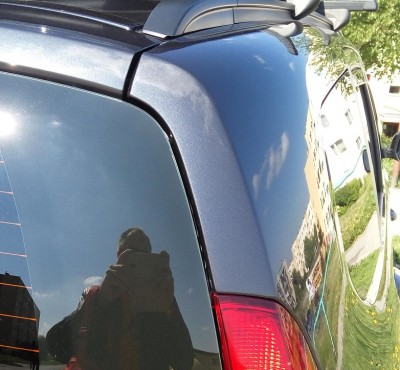

Tak wygląda po zrobieniu.
Plik ściągnięto 64 raz(y) 215,94 KB

wygląda dobrze, zobaczymy jak będzie z czasem.
Marcinbzyk
Dołączył: 20 Mar 2016
Posty: 140
Wysłany: 2016-05-16, 15:37
Jak nówka.

Prawda jak nówka, ale za pięć lat się okaże chyba, że wcześniej sprzedaż.

Wygląda to świetnie. Przejechałbym czujnikiem, dla ciekawości ile szpachli dali. No i zostawiłbym fotkę, dla przyszłego nabywcy. Będzie to dobrze wyglądało i dobrze świadczyło o tobie, jako sprzedającym.
