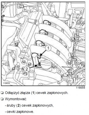

wymienili cie przewody WN a takich w dusterze w ogóle nie ma
Posty: 7499
Wysłany: 2016-05-09, 20:29
To w 1,6 są cewki na każdej świecy?
Wysłany: 2016-05-09, 20:50
tak

podejrzewam że wymienili cewki ale klient pomieszał co do niego mówili
choć jeżeli wymienili 2 świece po 7 zł szt to wszystko jest możliwe

Panowie, silnik K4M posiada 4 cewki zapłonowe. Jedna cewka kosztuje ok.100 - 120 zł firmy BERU. Miałem taki przypadek, że padła mi jedna cewka i był taki objaw jak kolega parę postów wyżej (miałem Scenika z tym silnikiem K7M i wiem co piszę :-P ).
Wymieniłem świece i WSZYSTKIE cewki i już było OK, jechał jak burza....
Należy tylko sprawdzić czy cewka padła poprzez ODKRĘCENIE śrubki mocującej cewki i WCIĄGNIĘCIU cewki ze świecy, natomiast samo odpięcie wtyczki zasilającej cewki NIGDY nie pomoże, bo jest jedno zasilane na dwie cewki 1-3 oraz 2-4 (liczba to kolejność cylindrów). ;-)
