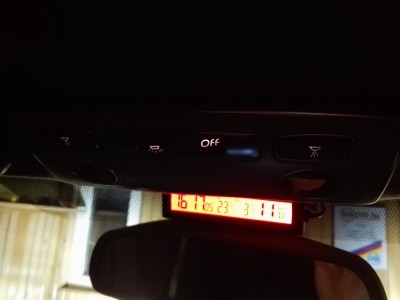

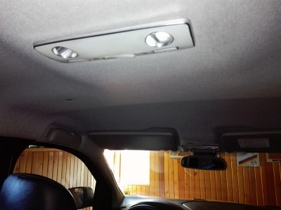

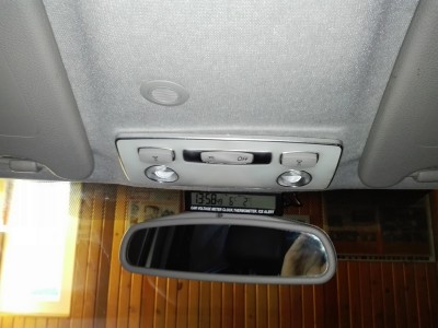

Po zeszłorocznej próbie wymiany lampek oświetlenia wnętrza w tym roku udało się je zamontować

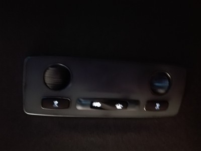

http://www.tutorialelogan...plafoniera.html
podświetlenie przełączników lampki oświetlenia kabiny

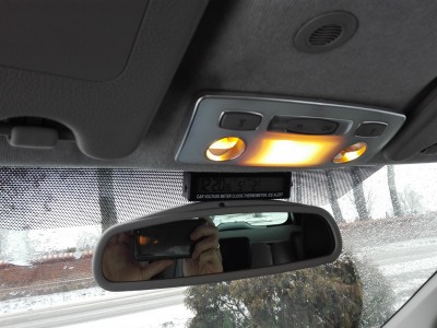

Prawie minął rok, jak nie jeżdżę już Dacią, choć formalnie wciąż ją mam. Użytkuje ją mój ojciec. Wczoraj zaszła potrzeba pożyczenia Dąćki i zobaczyłem to moje światło, które założyłem 1,5 roku temu.
Tymczasowe rozwiązanie (strona 12 forum) trzyma. Taśma świeci jak oszalała. Piszę o tym, bo nagle pomyślałem, że taśmy led są na 12 V, a w samochodzie jest ponad 14 V. O dziwo nie montowałem żadnych oporników i wszystko działa.
Teraz zapragnąłem takiego rozwiązania w espace. To jest wóz za 170000 w salonie, a lampki służą jako ozdoba, chyba... Są dokładnie takie jak kolega Waldi zamontował. Świecą słabo.
Pozdrawiam z Bydgoszczy.

http://www.tutorialelogan.ro/2016/02/leduri-la-butoanele-de-la-plafoniera.html
Moja lampka w srodku jest troche inna, nie mam otworow na diody ale jakos damy rade. Diody zamowione.

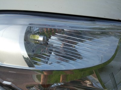

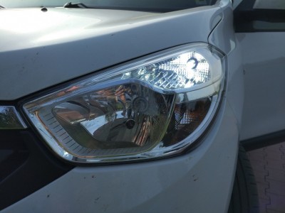

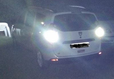

Pare fotek z mojego oświetlenia niestety niektóre fotki nie oddaja rzeczywistości.

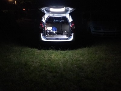

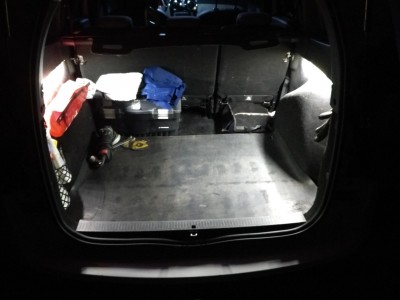

ja u siebie w Loganie założyłem wczoraj dodatkowe oświetlenie bagażnika ,
różnica kolosalna ! odłączyłem żaróweczke i podłączyłem dwa paski LED po
prawej stronie jeden i po lewej jeden .
zdjecie górne zrobione z WŁĄCZONĄ orginalną żarówką , dolne z LEDami .
zamieniłem tez żarówke w podsufitce na taśme 10cm czyli 6 LED ,
różnica na tyle duża że zrezygnowałem z oświetlenia nóg :
Ostatnio zmieniony przez Marcin_R 2016-07-04, 06:47, w całości zmieniany 1 raz
