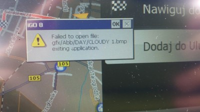

Dlaczego po wejściu w nawigację z nakładki przy wpisaniu adresu i zatwierdzeniu go jako punkt docelowy mam taki komunikat jak na foto.
Oczywiście po kliknięciu OK Igo się wyłącza.
Plik ściągnięto 53 raz(y) 211,49 KB

Wygląda na to że w ustawieniach uruchomiłeś jakieś skórki związane z pokazywaniem pogody.
Nigdy nie wnikałem w rozbudowane skórki i ich kompatybilność.
Wybierz po kolei różne skórki skórki i posprawdzaj która powoduje problem i tej nie używaj.
Jao od roku już nie używam ani nie rozwijam nakładki - za dużo zabawy a na filmy tez nie mam czasu, używam tzw wersji uwolnionej i standardowej nawigacji jeśli jadę w nieznane okolice
