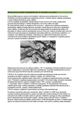

Wysłany: 2016-05-21, 18:33
Podłączę się pod temat.
Mam problem z moją Dacią 1.4 2005r. benzyna + LPG ( nie fabryczny), autko ma przejechane na gazie 90 000 km, domyślam się, że raczej poprzedni właściciel nie regulował za często zaworów, a na pewno nie robił tego przed sprzedażą auta, ja już tym autkiem jeżdżę rok czasu i sam zrobiłem 10 000km. Mam problem z tym, że autko jest na gazie zamulone, na głównie zimnym silniku bardzo mocno spadają obroty w momencie wciśnięcia sprzęgła, na ciepłym jest trochę lepiej, choć też potrafią nisko spaść i troszkę falują.
Wyczytałem tutaj z forum, że trzeba zwrócić uwagę na "klekotanie" z silnika, przyznam, że klekotanie słychać dość wyraźnie, choć do tej pory myślałem, że ten silnik tak ma ale może rzeczywiście to te zawory wymagają regulacji?

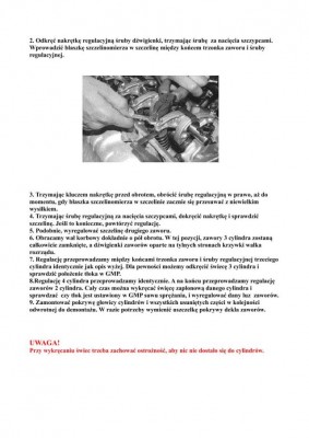

Wysłany: 2016-05-21, 20:22
Sposób postepowania
Plik ściągnięto 491 raz(y) 79,18 KB
Plik ściągnięto 365 raz(y) 120,58 KB

Userr1 napisał/a:
Klekot może być od wtrysków gazowych. Co masz włożone do środka, i jaki masz na tym nalot. Pokaż mapy i kalibrację.

Klekotanie od wtryskiwaczy gazowych, zawory do regulacji i auto powinno zyskac na żwawości

Wysłany: 2016-06-08, 22:17
Józef, kali, kapelusznik, dziękuję serdecznie za pomocne odpowiedzi.
Jak dobrze widzę to do mojego silniczka będą:
- wlot: 0,1-0,15 mm
- wylot: 0,25-0,30 mm - bez wymiany zaworów (0,20-0,25 mm - z wymianą zaworów)
Moment dokręcania nakrętki regulującej: 9 Nm.
Zgadza się?

Wysłany: 2016-08-18, 20:14
Niestety ale po regulacji zaworów nadal coś cyka (na gazie i na benzynie przy czym gazowe wtryski klikają głośno).
Wlot był ok ale wylot był za ciasny. Wchodzilo czasmai tylko 0,10. Robiłem wg. tej kolejności:
Wlot: 0,15
Wylot: 0,25
Ma ktoś filmik z poprawnie brzmiącym silnikiem?
