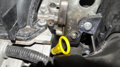

czy jest to moze to miejsce?
Plik ściągnięto 156 raz(y) 142,51 KB
Wysłany: 2016-01-18, 12:33
kaka84 napisał/a:
we wcześniejszych wpisach chodziło generalnie o śruby(szpilki) trzymające pokrywę głowicy. Olej wysączał się do ich gniazd - wgłębień w pokrywie w niewielkiej ilości, zwykle przy zewnętrzych - porównaj zdjęcia ze str 1-2
Ostatnio zmieniony przez Dar1962 2016-01-18, 19:37, w całości zmieniany 2 razy

Wysłany: 2016-01-18, 17:16
oki dzięki dla zainteresowanych zdjęciem "to jest pocenie się a nie wyciek" (serwis)najlepiej to zrobić pod koniec gwarancji bo wiąże się z rozebraniem rozrządu - przy okazji i rozrząd trzeba zrobić (wymienić pasek, napinacze itd.
Wysłany: 2016-01-18, 19:41
kaka84 napisał/a:
nie sądzę - wiąże się to raczej z demontażem, uszczelnieniem i montażem pokrywy rozrządu, co oczywiście musi być wykonane w warunkach warsztatowych i zajmie kilka godzin. A tak na marginesie - ciekaw jestem,że po takiej operacji (a były już przeprowadzane )ktoś w aso w ogóle przyznał się,że powinno się zastosować nowe śruby mocujące pokrywę ( są odkształcalne w związku z czym jednorazowego użytku)

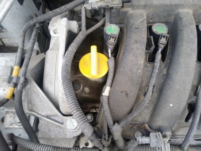

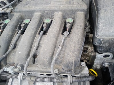

Wysłany: 2019-05-14, 18:37   Duster 1,6 105km wyciek oleju
zauważyłem ostatnio, ze silnik od góry jest mokry jak na załączonych zdjęciach. Co to może być? Pod silnikiem nie ma żadnej plamy, olej na bagnecie ok. Przejechane 51500 km. Pojawił się też objaw trzęsącego silnika przy ruszaniu jak jest zimny. Czy warto udać się z tym do mechanika? auto z 2015 r.

Wysłany: 2019-05-14, 19:18
wygląda że sączy spod pokrywy zaworów Ja tak mam od nowości. Byłem raz w serwisie podkleili i dalej mokro. U mnie leci stróżka po silniku w dół Ale mi to nie przeszkadza. Od wymiany do wymiany olej jest
Posty: 7499
Wysłany: 2019-05-15, 08:32
Była właśnie akcja na to jak ktoś serwisował auto. Uszczelniali "śruby" pokrywy zaworów ale jak widać powyżej, z różnym skutkiem.

Wysłany: 2019-05-15, 17:34
byłem na takiej akcji i nie przyniosła rezultatu. Zasili konowali śruby i tyle
Trzeba po prostu zdjąć pokrywę, oczyścić i założyć nowy uszczelniacz.
Wysłany: 2019-05-15, 18:05
przeciek jest prawdopodobnie spod jednej (kilku) szpilek mocujących pokrywę zaworów, u mnie wystarczyło uszczelnić 2 szpilki (nałozono masę uszczelniającą pod łby)
Ostatnio zmieniony przez Dar1962 2019-05-15, 18:06, w całości zmieniany 1 raz

Wysłany: 2019-05-15, 18:52
Na akcji serwisowej byłem, odnotowane w książce. Rezultat jednak marny. Na dniach będę wymieniał olej to może serwis dokładnie zweryfikuje problem.
