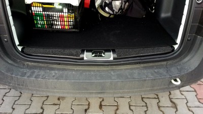

Czołem!
Byłem dzisiaj w Juli (tym markecie budowlanym) po stuff i wpadła mi w oko wycieraczka wg faktury "Dywan Antracyt" za 9,99 40x60 cm. Nazywa się szumnie "Spectrum" - jeśli chcecie mieć taki gadżet na fali agenta 007? 8-) to doskonale się sprawdza jako osłona progu.
Szybka przymiarka, wyciąłem z tego pasy szer. 20 cm i przyciąłem na krańcach gdzie znajdują się haki i styro wypełniające przestrzeń na koło zapasowe. 60 cm idealnie wchodzi na każdą stronę progu, pozostawiając miejsce na zamke. Zawinięte wchodzą koło uszczelki i nie trzeba tego specjalnie podklejać taśmą 2-stronną bo wszystko się trzyma, a dodatkowo dociska to płyta bagażnika. Jeśli ktoś chce można mieć wersję "wycieraczka" albo guma (fajna, chropowata) z miśkiem od strony progu od wewnątrz.
Polecam ten dedykowany gadżet do Dustera - trzeba go mieć jak chlapacze od busa, KUK od malucha i silikonowe rurki w uszczelkach szyb :mrgreen:
Uwielbiam Dustera za to, że jest w stanie "deweloperskim" - idealny samochód do spersonalizowania! :-D

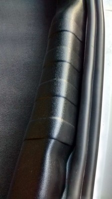

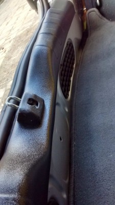

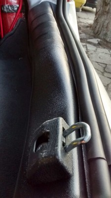

Wysłany: 2016-01-30, 23:52   Osłona progu bagażnika Sandero I
Kilka zdjęć zamontowanej osłony z aliexpress.
http://www.aliexpress.com...2321392847.html
Montaż prosty, sama osłona ok , jednak nie sposób jej dokładnie przykleić taśmą dwustronną na całej długości. Na środku na odcinku 40-50 cm kolo zamka nie dolega do wewnętrznej powierzchni progu. Być może w Rosji mieli lepiej / innaczej wykonane sandero, skąd brali wzór.
Też na końcach nie jest idealnie spasowane do istniejących zgrzewów. Być może jest to celowy zabieg, gdyż ile daci tyle kształtów spawów tylnego progu. Pełna dowolność ;-) . Sama osłona wygląda ładnie, nieznacznie się ugina pod naciskiem od strony zderzka. Nacisk od góry nie powoduje jakiegokolwiek przesuwania się. Trzyma się na taśmie dwustronnej od strony wewn. progu bagażnika oraz pod uszczelką tylnej klapy. Dodatkowo fiksuje ją śruba zamka. Zauważyłem lekko utrudnione zatrzaskiwanie. Jest to u mnie wypadkowa sznura gumowego w uszczelce oraz lekkiego podwyższenia progu przez ten plastik. Zastanawiam się, czy nie skrócić gumowych odbojników na spodzie klapy.
