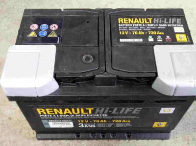

Wysłany: 2016-12-15, 13:26
Wiekszy przebieg wcale nie daje żywotnosci akumulatora. Licz cykle.
A tu dzisiejszy zakup.
Plik ściągnięto 43 raz(y) 77,21 KB
MrVlad
Dołączył: 14 Gru 2016
Posty: 28
Skąd: Toruń
Wysłany: 2016-12-15, 15:37
route2000 napisał/a:
MrVlad napisał/a:
Mój padł po równych 3 latach, dodam, że Duster garażowany... :/
A ile km rocznie robisz? Bo jak mało to nic dziwnego, że padł w krótszym czasie niż inne auta z większym przebiegiem.
Po równych 3 latach mam 85 tys. Dziennie przeważnie 80 km.
Wymieniłem na taki
