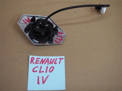

Znalazłem znaczek tylnej klapy z kamerą czyżby w klapie był wtyk?
Plik ściągnięto 122 raz(y) 72,02 KB
Wysłany: 2016-12-17, 17:50
Znaczna ilość modeli Renault była wyposażona w kamery w droższych wersjach.
