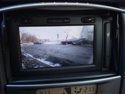

Upgrade zmieniający kamerę na tryb pełnoekranowy do MN1, prawdopodobnie nie ruszy na 6.0.3MD (udającym evo)

lesiu11 ty wypróbowałś ten upgrade , masz może jakieś zdjęcie albo filmik jak to wygląda w praktyce.
a co z regulacją ostrości jest po ubgradzie taka możliwość czy jej brak :?:
Pozdrawiam jozef969.
lesiu11
Model: Safrane
Silnik: 2.0 16v
Dołączył: 24 Gru 2014
Posty: 131
Skąd: Legnica
Wysłany: 2017-01-05, 17:32
tak sprawdzony i działa, regulacja ostrości i włącznik linni pomocniczych jest, tylko przesunięte i przezroczyste zeby nie przeszkadzaly

Wysłany: 2017-01-09, 19:03
Obraz z kamerki
Plik ściągnięto 122 raz(y) 32,55 KB
lesiu11
Model: Safrane
Silnik: 2.0 16v
Posty: 131
Skąd: Legnica
Wysłany: 2017-01-09, 19:44
no i pięknie :)
