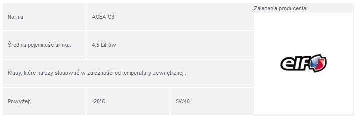

Do mojego Dustera 1,5 DCI 110 KM (DPF, FAP) Dacia zaleca stosowanie oleju 5W40 ACEA C3.
Na tym forum znalazłem wpisy, iż olej powinien spełniać jeszcze normę RN0720.
Problem w tym, że jeśli jest dostępny olej 5W40 to spełnia jedynie normy Renault RN0700/0710.
Znalazłem jedynie oleje 5w30 spełniające normy Renault RN0720.
Wiem, że olej o lepkości letniej 30 podczas normalnej pracy silnika wytwarza cieńszy film olejowy a silnik jest gorzej chroniony przed przeciążaniem niż w przypadku użycia oleju 40. Wielu radzi, aby wlać do silnika olej 5W-40. Dzięki temu posłuży dłużej.
I tu mamy problem pomiędzy lepszą ochroną silnika w oleju 5W40 niespełniającym normy RN0720 a gorszym smarowaniem w 5W30 spełniającym normę RN0720.
Co więc wybrać?
Plik ściągnięto 12606 raz(y) 10,86 KB
Pomógł: 89 razy
Posty: 3830
Wysłany: 2017-04-17, 12:00
oleje low-saps niemal bez wyjątku spełniają normę 5W30 i nie masz wyboru nie chcąc ubić filtra cząstek stałych ... ale nie popadajmy w paranoję mowa o silniku 110 KM a nie 350 KM - on się ledwo toczy ... do przeciążeń mu daleko

duster napisał/a:
Co więc wybrać?
Olej, ktory nalezy stosowac do silnikow 1.5 z FAP to:
Elf evolution full-tech Fe, Motul RN 720. Ja osobiscie leje elfa i nie polecam eksperymentowac z innymi olejami ze wzgledu na filtr czastek stalych.
No i tu sie niezgodze. Lodgy pod pelnym ladunkiem (2+2 i pelny bagaznik po dach) przy predkosci licznikowej 170-180km/h dostaje po pi....e.
