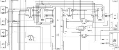

obiecany schemat podłączenia centralki czujników cofania 1222 z siecią CAN
Plik ściągnięto 232 raz(y) 116,14 KB

polon18 napisał/a:
też że w schematach z 2017 roku w obu radiach rlink i media nav mają już połączenie w module 1714 - BIC wszystkimi pinami ( tak samo jak r-link od 2013)
mozesz zerknac czy w 2014 tez? bo do medianava mi wchodza niby wszytskie piny od CAN ale polaczenia z wtyczka obdii elektrycznie nie ma

Wysłany: 2017-11-12, 23:16
Clio IV w wersji przed face liftingiem z radiem media nav nigdy nie posiadało modułu BIC (BIC tylko był dostępny z radiem R-Link)
Czytałem wcześniej o twoim problemie i nie rozumie dlaczego poprostu nie podłączysz tych przewodów pod gniazdo OBD to tylko 2 przewody o grubości 0,75mm i dwa pod radio

Posty: 140
Wysłany: 2017-11-13, 11:26
radio media nav w clio ma połączenia do CAN
261 - media nav
pin 19 - E107W
pin 20 - E107X
BIC
pin 15 - E107X
pin 16 - E107W
pin 17 - E133C
pin 18 - E138B
oznacza to że BIC jest teraz podłączony z dwoma szynami OBD - zwykłą i multimedia
a radio tylko z jedną
Ostatnio zmieniony przez polon18 2017-11-13, 11:31, w całości zmieniany 1 raz
