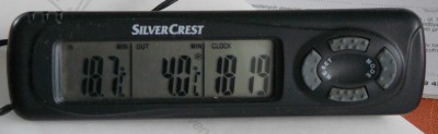

To min. (OUT) osiągnięte w ostatnich dniach. Oczywiście na starcie IN (kabina) było wtedy około 30. Powyżej 30 schodzę do 6 bez problemu, po około dziesięciu minutach od odpalenia silnika.
Plik ściągnięto 22 raz(y) 104,86 KB
Ostatnio zmieniony przez eplus 2017-06-14, 17:38, w całości zmieniany 1 raz
