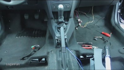

A może ktoś z rocznikiem '17 sandero/logan sprawdzić u siebie czy nadal fabryka nie montuje nawiewów na drugi rząd siedzeń (pod fotelami)? Jest tylko dziura w wykładzinie czy widać w niej plastik rury nawiewu?
Pewnie trochę pomagają (w stosunku do golasa) u mnie przyciemnione szyby, wygłuszony dach/podłoga i dołożone dolne nawiewy drugiego rzędu, ale:

@wat
Strach się bać czego jeszcze może nie być...
Kupiłem i założyłem rury od dustera 279318256R 279304511R (widziałem jak niemcy to robią - bo też wykastrowane mieli, ruskie lepili sobie z pcv). ASO twierdziło, że nie będzie pasować, więc albo pod mój VIN "nie przysługuje" ta część, albo numery części (i same części) są inne dla dustera i logana. Nie umiem poszukać numerów, widziałem tylko rysunki i wiem, że stara MCV i lodgy ma inne rury (z odejściem na 3 rząd). Zakładam, że duster/sandero/logan ma to samo.
#edit
Znalazłem numery dla sandero. Te same co duster...
@arnold
Może pół rury dali? ;) Taki kompromis...
