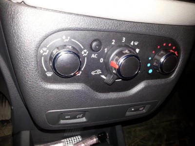

Jako, że jestem nowym właścicielem używanej Lodgy wciąż dostrajam moje emocje do standardu wykończenia tego auta. ;-) Jak to mówią: głupi się nie pozna, a mądry pomyśli, że tak ma być. Ja jednak mam wątpliwości - czy konsola środkowa poniżej radia powinna mieć podświetlone gałki (nawiew, temperatura, dmuchawa), czy nie? Jeśli tak, to jak wymienić żarówki i na jakie:
Na zdjęciu coś tam widać, bo zapaliłem wewnętrzną lampkę, podczas jazdy jest tam jednak całkiem ciemno.
Przełączniki od sterowania szyb też ciemne, ale tu już się nie łudzę, że powinny się świecić.
Wysłany: 2017-12-16, 21:34
Tak, pokretla nawiewow sa podswietlane.
2 x cos takiego
http://www.sklepledowy.pl...wce-Bx8.5d/2280
Ostatnio zmieniony przez shrek 2017-12-16, 21:42, w całości zmieniany 3 razy
Wysłany: 2017-12-16, 21:37
Żarówki T5 czy jakoś tak.

Wysłany: 2017-12-16, 22:46
-Sciagasz ramke z radia. Odpinasz ja rekami ciegniesz do siebie, zaczynasz w rogu na dole.
-listwe miedzy panelem radia i panelem nawiawu
- Odpinasz panel ten w okolo nawiewu jest na zatrzaskach.
- 2 lub 4 wkrety (nie pamietam dokladnie) samego panelu
- odciagasz i wlasnie teraz zaczniesz sie wk...iac, bo malo tam miejsca zeby je wymienic.
zeneksekendhend
Dołączył: 03 Gru 2017
Posty: 51
Wysłany: 2017-12-16, 23:02
No to mało brakowało, bo do pkt. 4 dziś już przypadkiem dotarłem :)
