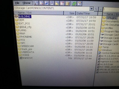

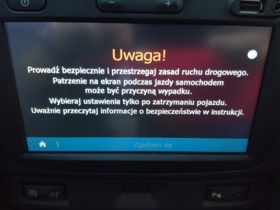

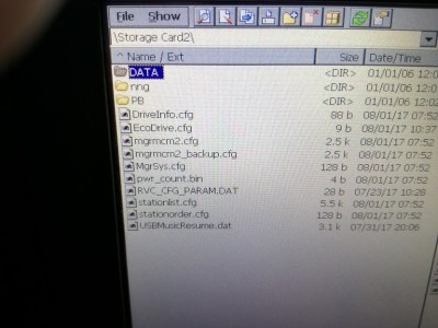

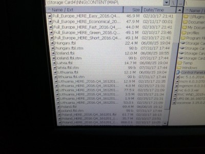

Witam nie wiem czy tu trafilem dobrze bo jestem tu nowy ale mam maly problem. Bawilem sie troche plikami i usunolem z storagecard 4 pare plikow teraz mi sie navi nie odpala jest tylko pierwszy ekran (ostrzezenia) i nie moge zatwierdzic ze sie zgadzam. Ogolnie system troche jakby spowolnil, jednym slowem spier... sobie navi. chcialem przywrocic caly sytem plikem 2GB ale go nie moge wgrac wyskakuje tylko info ze brak plikow multimedialnych. Wersja softu jest 7.05 przerobiona. Za pomoc byl bym bardzo wdzieczny.
Wysłany: 2017-08-01, 09:11
Czy zrobiłeś dBoot aby móc wejść w Windowsa?
W jaki sposób usunąłeś pliki i które ( pamiętasz)?
Nie ma prostych uniwersalnych metod w szczegołności dla wersji wyższych niż 6.0.4 .
Hansik83
[Usunięty]
Wysłany: 2017-08-01, 10:14

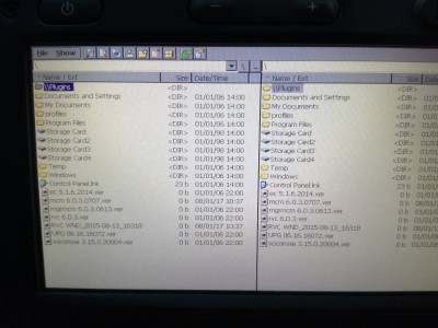

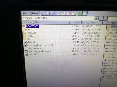

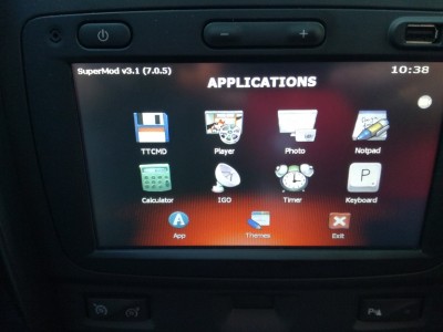

dBoota nie robilem wgralem wczesniej soft SuperMod v3.1 (7.05) odziwo w systemie pokazuje mi ze mam wersie 6.03 . soft byl ze strony medianav.tk. Co do usunietych plikow to nie pamietam kumpel sie bawil i cos kliknol i zniklo o ile pamietam na storage 4 i chyba cos namieszal w storage 2. Mieszanie sie zaczelo gdy na pena wgralismy wulfa i igo, i nie rozpoznawal w igo gpsa, wtedy kumpel wpadl na pomysl zeby usunac orginalne pliki zeby czytal tylko z igo a nie z orginalnych plikow. dorzucam screeny jak teraz to wyglada

Wysłany: 2017-08-01, 10:20
Ściągnąłeś i zapłaciłeś pewnie ?
Kieruj pytania do tego "twórcy" - który poł roku temu błagał mnie o pomoc .
Tak ja napisałem Ci przez FB ( a tam nie podałeś tych informacji) możesz to wysłać do mnie lub któregoś z kolegów którzy się tym zajmują .
Namieszałeś jak "zając w kapuście" niestety.

Wysłany: 2017-08-01, 10:45
Możesz jeszcze sprawdzić następujący sposób.
1. Downgrade do wersji 6.0.3
2. Upgrade do wersji 6.0.4
3. Uwolnienie wg pierwszego postu
Może zadziała.

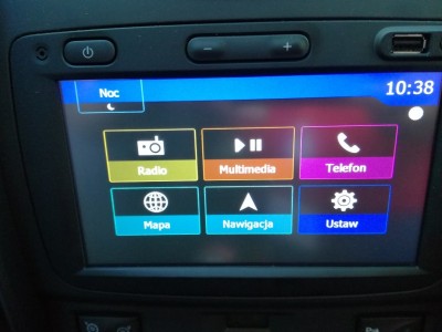

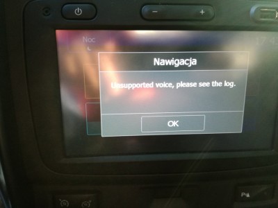

Hansik83
[Usunięty]
Wysłany: 2017-08-01, 18:31

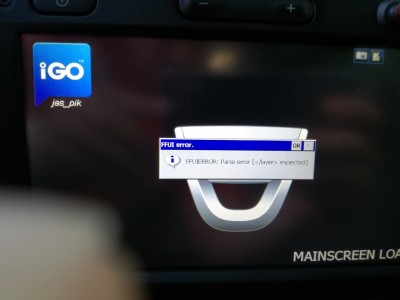

Jas_Pik jestes wielki wszystko dziala dzieki uratowales mi dupsko ;-) jest tylko jedno ale jeden blad dostaje zaraz po wlozeniu usb sticka a drugi jak chce odpalic iGo masz moze jakis trick ? pomysl

Wysłany: 2017-08-01, 19:35
Nie wiem skąd wziąłeś te pliki , widzę że to są jakieś moje stare do igo z wersji MN1 z roku 2014 .
Nie używaj tego bo to nie ma najmniejszego sensu. A jeśli uzyskałeś te pliki ze strony tego złodzieja Parkasama to przykro mi ale nie będę pomagał w takim przypadku.
Mam całą korespondencję w której błagał mnie o rożne pliki a następnie je opublikował i pobiera za to pieniądze nie wskazując źródła.

Wysłany: 2017-08-01, 20:04
Ja tego kolesia nawet nieznam a te pliki to z chomika mam . Albo sie koles podszywa pod ciebie i zalozyl chomika jas_pik albo to byl twoj chomik. Plik sie nazywal mediaPIK122014.zip i gdzies na forum onim opisywales. Te poprzednie pliki jak mowisz od tego kolesia to kumpel moj wytrzasnol na necie. Ten blad z tym unsupportetd voice wyskoczyl zaraz po wgraniu wersi 6.04 free.
Ale jak niechcesz pomagac nie musisz rozumie cie tez bym byl wkurwiony jak by mi ktos cos ukradl. Spoko poszperam i jakos do tego dojde jak to usunac.
Wysłany: 2017-08-01, 21:11
To wykasuj te pliki z mojego chomika . One są wyłącznie do wersji MN1 i nie moga działać w MNEvolution który posiadasz. Stąd masz takie a nie inne błedy.
Jesli jesteś już teraz w wersji softu 6.0.4 ( bo mam nadzieję że ta to zrobiłeś) to masz kompletne pliki do uwolnienia w tym temacie.
