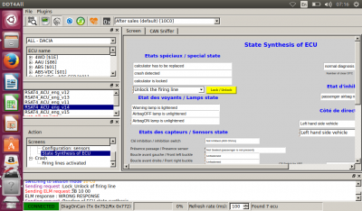

shrek, podpiąłem się ddt4all do ECU Airbag-SRS.
Próbowałem żółtym klawiszem zrobić 'Unlock the firing line' czyli odblokować zapłon (o ile o to chodzi w tej opcji) ale dostaje w logu komunikat z ELM: WRONG RESPONSE.
Pytanie czy ta opcja służy do odblokowania zapłonu po wystrzale poduszek i jak odblokować zapłon? W "crash: firing lines activated" mam info o odpalonej bocznej poduszce, więc pytanie czy wymiana czujnika poduszki pomoże i gdzie on się znajduje w aucie?

wojtasm91, jak sobie poradziłeś z tym zapłonem? mam to samo w Logan II MCV, po wystrzale poduchy bocznej nie odpala.
Wysłany: 2017-08-29, 20:31
Wlasnie sprawdzam to w aucie i dziala.
zaznacz UNLOCK nacisnij glowe experta ( trzecia ikona) potem Lock/Unlock.
U mnie dziala zakazdym razem blokuje i nie umie odpalic i poduszki swieca.

shrek, podejrzewm, że UNLOCK zadziała jak sterownik będzie miał nową poduszkę/czujnik airbagu (o ile jest jednorazowy).
Narazie nie wiem gdzie jest czujnik i sterownik.
Który ECU to sterownik silnika? Chciałem sprawdzić ddt4all błędy o których pisze mario1967
Wysłany: 2017-08-30, 08:16
Czujnik w slupku przy pasach. Sterownik nie wiem.
jak go znajdziesz to go odepnij i sprobuj z unlock naciskajac experta przed zmiana blokady kompa. Auto powinno odpalic blad poduszek powiniem nie dac sie usunac. Modul sie usowa lub czysci zeby bledu poduszek nie bylo. W niekturych opsjach dd4all nalezy nacisnac wlasnie tego experta.
Ostatnio zmieniony przez shrek 2017-08-30, 08:20, w całości zmieniany 1 raz

shrek, odblokuj komp, tzn? narazie logowałem sie tylko do sterownika airbag i próbowałem opcji UNLOCK firing line (zwraca błąd jak na przesłanych scrreenach). Jak odblokować komp? Chodzi Ci o ECU silnika czy ECU airbag? Bo nie logowałem się jeszcze do innych ECU.
Wysłany: 2017-09-01, 09:52
Chodzilo mi o UNLOCK firing line. U mnie to dziala. Czym sie laczysz?
