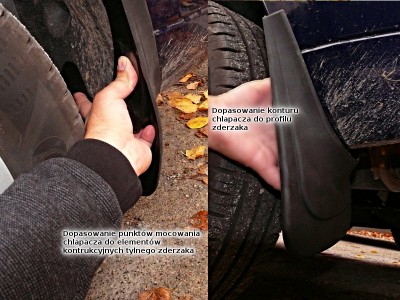

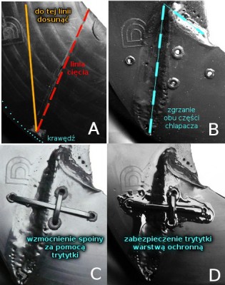

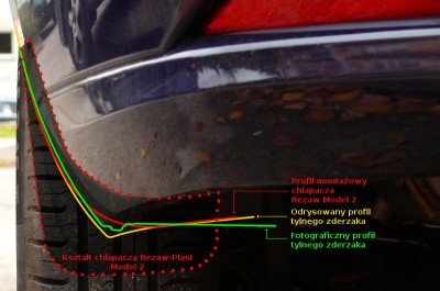

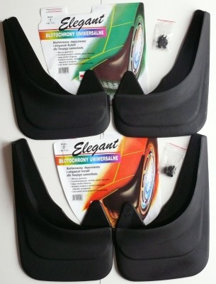

Wysłany: 2014-10-20, 13:00   Chlapacze (uniwersalne) w Loganie II
Za oknem mokro, więc zauważyłem, że Daćka nie ma chlapaczy.
"Błotochrony uniwersalne" Model 1 (przód) oraz Model 2 (tył) kupiłem (do Logana II) po przejechaniu ok. 1km jezdnią po jesiennej mrzawce. Tym co przekonało mnie do tego akurat produktu była ich cena(!) oraz dobre doświadczenia z innymi produktami akurat tej firmy. Nie jestem w żaden sposób związany!!!
Nazwa "uniwersalne" sygnalizuje, że zajdzie konieczność odpowiedniej "manipulacji" chlapaczem podczas montażu na zderzaku. Dodatkowo na ulotce wpiętej w blister umieszczono informację: "Przycinanie chlapaczy może być konieczne". By nie trzymać w napięciu powiem, że: nie żałuję tego zakupu!
Patrząc na miejsce lokowania chlapaczy na pierwszy ogień poszły tylne (Model 2). Jednak wciśnięcie chlapacza w krawędź zderzaka powodowało, że element mocujący (trójkąt) był poza strefą, w której można by wkręcić cokolwiek. Na tekturze odrysowałem profil wnęki nadkola. Profile: nadkola i chlapacza (krawędź montażu) dość znacznie różniły się.
Kartka producenta podpowiadała, że można czasami coś uciąć. Ale z tym wolałem na razie poczekać.
Test na wymrażanie (24h w temp. -16st. C) poprawił mi humor. Polietylen (PE) z którego wykonano chlapacze nie stacił elastyczności. Sprawdziłem też, że daje się zespalać na gorąco.

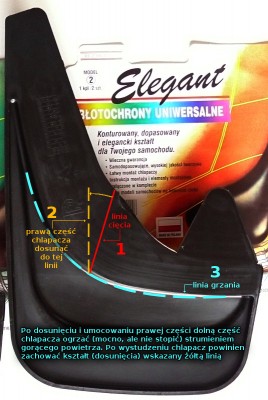

Rozwiązanie początkowego problemu okazało się bardzo proste.
Wystarczy przeciąć (NIE CAŁY!!! - patrz zdjęcie: chlapacze03.jpg) chlapacz wzdłuż wskazanej linii i dogiąć go tak, by ta część z trójkątem zbliżyła się do widocznej na odwrocie chlapacza litery "R" na ok. 2mm. Spowoduje to ugięcie chlapacza przez co trójkąt (do mocowania) odchyli się w kierunku umożliwiający zamocowanie chlapacza we wnęce (nadkola) i na krawędzi zderzaka. Podgrzewając (przygięty) chlapacz można doprowadzić do sytuacji, że nawet po usunięciu docisku chlapacza pozostawał on "dosunięty". Używałem opalarki. Jest skuteczna, ale trzeba uważać by chlapacza "nie przypalić". Warto wykonać test na części, która po zmontowaniu będzie niewidoczna.
Ja krawędzie cięcia po przesunięciu "zgrzałem" na gorąco i miejsce połączenia dodatkowo spiąłem trytytkami. Które następnie zabezpieczyłem przed rozpięciem kauczukowym klejem elastycznym. Przymiarka wskazała, że chlapacze dopasowały się do kształtu nadkola. I tak miało być.
Z montażem muszę się wstrzymać - zaczął padać deszcz. Ale wiem, że ten problem montażu już rozwiązałem. Mam nadzieję, że po montażu mój entuzjazm nie zmniejszy się.
Proponuję moje zdjęcia potraktować jedynie jako materiał poglądowy i porównawczy.
A czas "przestoju" wykorzystam na obmyślenie sposobu montażu przednich chlapaczy. Już widzę, że będzie to trudniejsze.
Pozdrawiam - Janusz
Chlapacze uniwersalne - czyli też dobrze, choć więcej zabawy.
Plik ściągnięto 153 raz(y) 106,08 KB
Różnice profili: chlapacza i zderzaka powoduje, że montaż chlapacza bez modyfikacji jest utrudniony, jeśli nie... niemożliwy
Plik ściągnięto 248 raz(y) 102,65 KB
Opis modyfikacji tylnych chlapaczy
Plik ściągnięto 204 raz(y) 143,22 KB
Zespolenie krawędzi kształtujących chlapacz
Plik ściągnięto 167 raz(y) 91,62 KB
Przymiarka zmodyfikowanego chlapacza. Jest ok!
Plik ściągnięto 189 raz(y) 158 KB
Ostatnio zmieniony przez JaWa 2014-10-20, 13:06, w całości zmieniany 1 raz

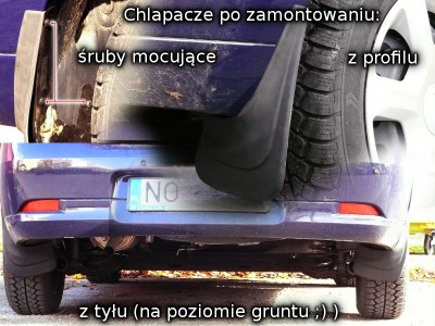

Po instalacji tylnych chlapaczy - bez zdejmowania kół i wcześniejszego trasowania otworów zajęło to ok. 45min. Po zdjęciu kół byłoby to pewnie 15min.
Dopasowanie chlapaczy - akceptowalne (nie ma widocznych prześwitów). Odchylenie od poziomu dolnych krawędzi chlapaczy widoczne po spojrzeniu pod samochód. Z "profilu" nie rzuca się w oczy. Przestrzeń chroniona za nadkolem poszerzyła się. I oto chodziło. :)
Teraz kolej na przednie.
Pozdrawiam - Janusz
Nazajutrz... :)
Plik ściągnięto 180 raz(y) 151,13 KB

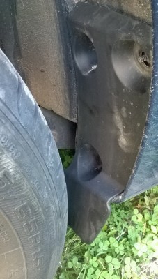

Wysłany: 2017-08-31, 12:55   prośba o identyfikację chlapacza do Sandero II
chciałbym wymienić te chlapacze/osłonki z tylnych nadkoli (nie wiem jak to nazwać inaczej) i potrzebuje info gdzie to można dostać. Ewentualnie jeśli znacie nr tego elementu to spróbuję w serwisie. Z góry dzięki za pomoc.
Plik ściągnięto 76 raz(y) 177,47 KB
Wysłany: 2017-08-31, 13:41
http://www.catcar.info/renault/?lang=en / Logan-Sandero II / B8MG / Bodywork / 56 Various external accessories / Wheel arch protection / N563010 / 1 - 788135343R (lewy), 2 - 788128432R (prawy)
49 zł/szt.
(Na rysunku jest starsza wersja, ale jak się poszuka w Internecie po numerze to widać rzeczywiste fotki właściwej części).

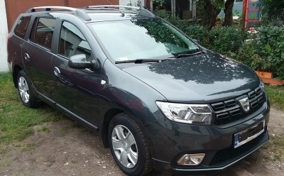

Ktoś może wrzucić zdjęcie Logana MCV II w z chlapaczami?
Super jak trafi się fotka wersji Stepway :-)
goswee
Silnik: 1.2 16V 73 KM
Dołączył: 04 Paź 2016
Posty: 300

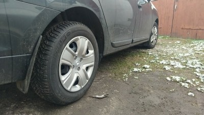

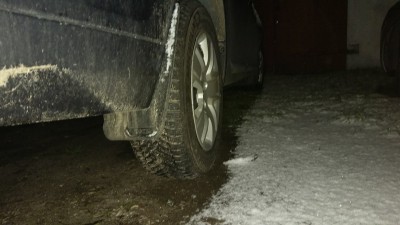

Wysłany: 2017-12-09, 22:32
mam w tej chwili tylko foto z profilu, ledwo co widac.
Chlapacze są małe, ale lekko wystają poza błotniki, przez co sprawdzają się idealnie.
Jeśli obawiasz się wiejskiego wyglądu, to niepotrzebnie, orginalne chlapacze w ogóle nie rzucają się w oczy (tyle, że ja mam kolor szary comete, więc nic czarnego się w oczy nie bedzie rzucało)
rzuciłem okiem na zamienniki z allegro - definitywnie nie.
system mocowania jest taki, jak mialem w fiacie stilo - gówniane.
orginalne są przymocowane na wkręty i są wyprofilowane, ze wchodzą idealnie.
zapłaciłem chyba 160 zł z montażem przez aso i na prawde nie żałuję, że wydałem 100 zł więcej niż na zamienniki
Plik ściągnięto 77 raz(y) 204,1 KB

Wysłany: 2017-12-09, 22:59
Dzięki za wskazówki ;-) .
Dasz radę wrzucić fotkę z tyłu, żeby zobaczyć jak to się prezentuje?

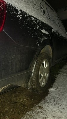

goswee
Posty: 300
Wysłany: 2017-12-09, 23:38
ciemno, brudne auto, pada snieg...
zdjecia sa paskudne :D
chlapacze są niewielkie, przednie wyglądają właściwie tak samo jak tylne.

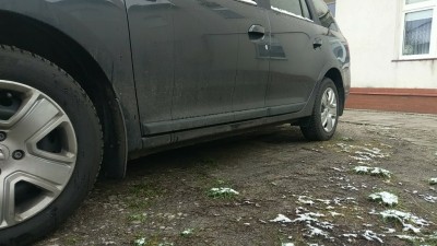

Z dzis
Jak widać auto uwalone po trasie ale nie ma śladów zachlapanie od kół
