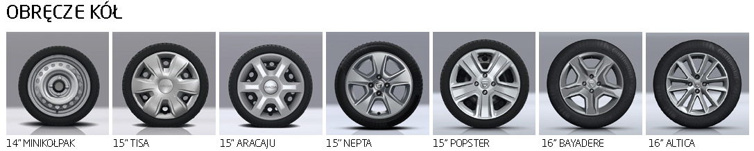

Dostane gdzieś zdjęcie alufelgi do DACIA 16" model ALTICA ? Oprócz wersji komputerowej w kreatorze nie mogę nigdzie znaleźć zdjęcia w realu. Chyba, że ktoś jest w posiadaniu u siebie to będę wdzięczny o wrzucenie foto. Nadmienię, że są one dostępne prawdopodobnie od niedawna - w autach po liftowych.
Wysłany: 2017-11-24, 01:11
Cały zestaw:
Pobierz Plik ściągnięto 3811 raz(y) 74,59 KB
DokkerKRK
Silnik: 1.2 115km
Dołączył: 11 Sie 2017
Posty: 67
Wysłany: 2017-11-24, 08:12

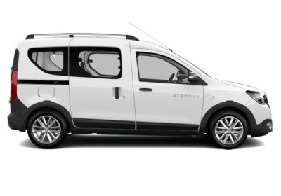

W konfiguratorze po kliknięciu "felgi aluminiowe 16" felgi wyglądają tak:
Plik ściągnięto 24 raz(y) 29,65 KB
Wysłany: 2017-11-24, 11:03
Nie spodziewałem się, że na serwerze producenta może być taki błąd /: To rzeczywiście NIE są te, które wkleiłem poprzednio.
Podmieniłem w tamtym poście na wycinek z aktualnego katalogu akcesoriów.

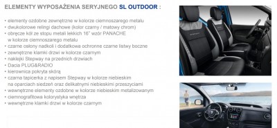

Wysłany: 2017-11-24, 12:29
Nie pierwszy taki bląd lub nie ścisłości jakie wyłapałem. Jeżeli masz taką moc :mrgreen: mógłbyś zweryfikować czy wnętrze pojazdu zamówionego 21.08.2017 w wersji stepway sl outdoor przy dokkerze będzie miało detale w kolorze pomarańczowym czy szarym?
Przy okazji - brakuje w grafice którą wrzuciłem modelu alufelgi PANACHE. Jest ona w katalogu co wrzuciłeś.
Ja w specyfikacji mam że auto będzie na feldze ALTICA... i mam nadzieję, że tak bo te PANACHE średnio wyglądają
zrzut z kalatogu
Plik ściągnięto 18 raz(y) 168,87 KB
Ostatnio zmieniony przez DokkerKRK 2017-11-24, 12:33, w całości zmieniany 2 razy

DokkerKRK napisał/a:
Nie mam żadnej mocy - nie pracuję w Renault/Dacii, ani dla nich, ani dla nikogo z nimi związanego, ani w ogóle nie jestem w jakikolwiek sposób związany zawodowo z motoryzacją.
Zatem jedyne co mogę powiedzieć, to że zgodnie z katalogiem od kwietnia detale powinny być w kolorze pomarańczowym.
