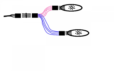

A dlaczego by nie zrobic tylna lampke na przedluzaczu od przedniej i jak nie masz wtyczek to poprostu polutowac kabelki? Calosc wiazki (3 kabelki) owijasz czarna tasma i wyglada dobrze. Zreszta pod podsufitowke nikt nie zaglada, ani nie rozbierzasz tego co tydzien.

Liczysz, że druga lampka jest oryginalnie na przedłużaczu z pierwszej?
Tak. :-) Ale wygląda na to, że ma osobne przewody, które schodzą się z tymi od lampki przedniej w okolicy styku słupka A z sufitem i pewnie dalej biegną razem do bezpieczników czy też jakiegoś przekaźnika.
shrek napisał/a:
Właśnie chcę zrobić przedłużacz, ale wolałbym się obyć bez cięcia i lutowania.
No nic, trzeba zakombinować z wtyczkami i w końcu to zamontować. :-)
