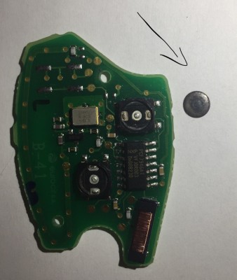

Czy mógłby kogoś prosić o poradę?
Niestety mój pies, a raczej suczka zainteresowała sie kluczykiem do samochodu, a szczególnie gumowym przyciskiem, którego niestety nie ma. Również wyrwała wewnetrzy przycisk, który znalazłem. Niestety nie znalazłem okrągłej blaszki, która jest pod przyciskiem i to dzięki niej przycisk klika. Czy wie ktoś może jak nazywa sie taka blaszka i czy można ją kupić, albo cały przycisk z tą blaszą :-(
Plik ściągnięto 20 raz(y) 148,92 KB

MariuszM, musiałbyś zmierzyć i przelutować mikrowłącznik/MIKROSTYK :
https://allegro.pl/kategoria/stacyjki-i-kluczyki-kluczyki-255611?string=mikrow%C5%82%C4%85cznik&bi_s=internal&bi_c=1Mv2kVkykhY&bi_m=motoryzacja-art-txtLink&bi_term=poradnik&order=p&bmatch=ss-base-relevance-floki-5-nga-hcp-aut-1-5-1003
Wg jednej aukcji może to być 6,2x6,2x3,1mm
Ostatnio zmieniony przez tosiek 2017-12-19, 17:47, w całości zmieniany 3 razy

Sam przycisk mam (a nawet dwa, te przyciski są nakładane i sie zaczepiają), tylko w jednym brakuje tej blaszki, co na zdjęciu.

MariuszM, jak masz czas to się baw i później narzekaj że ci ta blaszka będzie wylatywać :lol: dla mnie tam nie ma przycisków. W każdym elektroniczym lub stosiku z kluczykami samochodowymi Ci dobiorą i za grosze przelutują.

Na zdjęciu tylko nie ma :-)
Muszę jakiś elektroniczny sklep poszukać.

Wątpię czy istnieje jakakolwiek szansa na taką blaszkę.
A miałem ten sam problem.
W elektronicznym wymiana i przelutowanie przycisku kosztowało mnie 10zł. Wybieraj :)

No to jasna sprawa, że jak nie będzie, to wymienię. :-) Tylko zastanawiam sie gdzie? W sklepach elektronicznych mają takie serwisy?

Tak, zazwyczaj Pan-sprzedawca włada lutownicą :)
