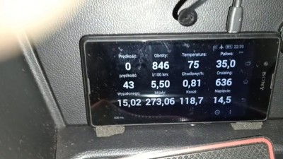

Nawiązując do tematu ładowania to jest normą. Kontroloję ten parametr w swoim od nowości i jest dokładnie jak opisuje kol. Dymek.
Osobiście próbowałem naładować aku do normalnego stanu niestety nie da się.
Ale od początku.
Mimo niskiego napięcia 11,8~12,1 odpala bez problemu, nawet testowany na mrozie -18°C od przysłowiowego strzała. Nigdy jeszcze mnie nie zawiódł, nawet nie było oznak słabego rozruchu. Kiedy zgłosiłem to w ASO na pierwszym przeglądzie gwarancyjnym, podobno tester im wykazał że dobry. I tak jest to tej pory.
Ostatnio było więcej wolnego to postanowilem przeprowadzić mu pełną diagnostykę. Wymontowany z samochodu, po wykręceniu korków ukazał się niski poziom elektrolitu, ale jeszcze płytki były zalane. Po uzupełnieniu wodą, a weszło ok 0,8 litra wody destylowanej. Wcześniej, przed zalaniem zmierzyłem gęstość areometrem. Wskazywał róznie od 1,12 ÷ 1,14 g/cm** w zależności od celi. Końcowe ładowanie po ok 30 godz. napięcie i prąd wskazywały już 16V / 0,8 A przy temp 15°C. Po odłączeniu ładowania napięcie akumulatora wraz z czasem systematycznie spadało (bez obciążenia). Przy 12,8 V i gęstości 1,22 / 1,25, większej już nie podnosił i nie dało się uzyskać przez wzgląd na bezpieczeństwo akumulatora, napięcie wykraczało poza 16V.
Po zamontowaniu do samochodu, jazda przez kilka dni, dystans ok 100 km. Aku po dobowej przerwie znowu wskazuje 11,9 /12.2 V.
Sprawdzany testerem kupionym na Ale.. przed i po ładowaniu wynik " wymień akumulator". Podniosły się oczywiście parametry sprawnościowe, oporność się zmniejszyła lecz dla testera to za mało.
Po ok miesiąca jazdy w koło komina, napięcie utrzymuje i odpala jak powyżej. Widocznie według starej zasady TTP 😁😁
Skreen przedstawia mój dodatkowy system kontroli ładowania temper. itd. 🥱🥱😁

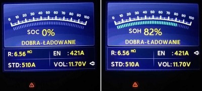

A to niezupełnie jak u mnie, bo u mnie nigdy tester nie orzekł wymiany akumulatora... nawet przy starym akumulatorze, który wymieniałem po 4 latach, który nie dawał się naładować powyżej 12,6V a który po nocy potrafił mieć i 11,5V a mimo to silnik odpalał zawsze "od klika". A to dlatego, że pomimo niskiego napięcia, wydajność prądowa akumulatora była zawsze wystarczająca i zawsze był w stanie zawsze dostarczyć tyle prądu rozruchowego ile trzeba. I to z dużym zapasem...
Do cel nigdy nie zajrzałem- zamknięta konstrukcja moich akumulatorów nie zachęcała do szukania dostępu.

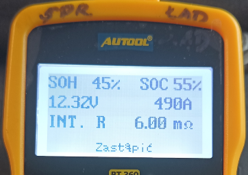

Co do samochodów to też od samego początku wiedziałem o stanie naładowania akumulatora, właśnie dzięki dodatkowemu poglądowi parametrów bieżących w czasie jazdy. W moim aku korki się wykręcają, tylko trzeba pokombinować😁. Samochód po gwarancji więc robię co chce 😁.
Jako że pod choinką znalazłem prezent w postaci testera, to trzeba było go przetestować. I wyszła jak wyszło. Przypuszczenia się potwierdziły.
Według testera Duster jeszcze odpala dlatego, że potrzebuje 300A prądu rozruchowego. Urządzenie wskazuje 490A z 720Ah całkowitego prądu rozr. więc na razie daje radę. A w razie "W" jest jeszcze ,,booster"😉

Wysłany: 2024-02-07, 15:52
defunk napisał/a:
Nie wiem czy moja informacja do czegokolwiek się przyda... ...po odpaleniu i uruchomieniu wskazania w menu radia pokazywał przeszło 15 V.
Bardziej by się przydało odczytanie tego napięcia przed odpaleniem, bo 15V po odpaleniu świadczy tylko o maksymalnym napięciu ładowania, czyli słabym (słabo naładowanym) akumulatorze.
