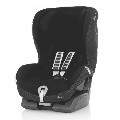

Wysłany: 2011-06-17, 21:19   Re: Czy Sandero ma uchwyt top tether do montażu fotelika
Andrzej123 napisał/a:
Chcę kupić taki fotelik http://www.google.pl/imag...iw=1366&bih=538
Czemu padl wybor na ISOFIX ? Wedlug testow one nie sa lepsze niz klasyczne przypinane pasem. Oczywiscie w tej samej grupie - polce isofix bedzie drozszy. Ja kupilem jeszcze do AX fotelik Romer King Plus. Duzy, masywny, z bardzo dobrym systemem mocowania pasa. Przy prawidlowym zamontowaniu fotelik ten jest sztywno zespolony z siedzikiem jak isofix. Przy okazji jest dobrze wyprofilowany do kata oparcia tylnej kanapy sandero. Stosunkowo łatwo sie wyjmuje dziecko. Syn wazy 15 kg, fotelik za pasazerem od strony drzwi.
http://www.britax-roemer....odowe/king-plus
