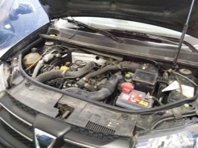

Dzięki Dymek. Zatem to zrobię. Co do różnicy na rantach tak na oko u mnie wygląda to podobnie do zdjęcia dudu$a.
Patrząc na to zdjęcie dziwi mnie, że 3-4 letnie auto pod maską jest takie czyste pomimo nieużywania do wczoraj KUKa ;-)

czyste bo co jakiś czas czyszczę komorę silnika szmatka oraz płynem do mycia szyb /silnika lub zwykłym plakiem lub jadę na myjnię samoobsługową i myję silnik z tym, że robię to zawsze na zimnym motorze, nie leje wody po alternatorze, ECU, wiązce silnika a po umyciu odpalam auto i jadę z 15km aby silnik się zagrzał i woda z niego odparowała. Robię tak od 5 lat w różnych autach i nigdy nie miałem problemu

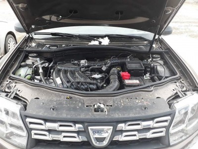

A w Dusterze 2 2018 jak ona ma być zamocowana? Bo tak patrzę, patrzę i nijak ma się to do tego co zakładałem w loganie.
