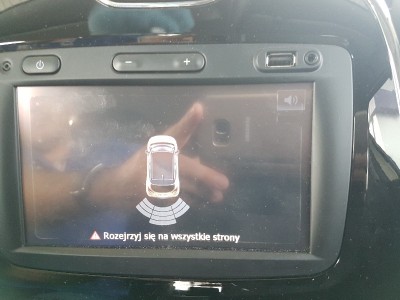

Wysłany: 2018-04-25, 15:44   Ikonka Captur
Jas_pik, dzięki !!!
Zainspirowany Twoim postem zmieniłem brzydką ikonkę samochodu w wizualizacji czujników cofania, na ikonkę RENAULT Captur w wersji którą posiadam, czyli biały z czarnym dachem mojego autorstwa.
W załączniku plik, może komuś się przyda.

Wysłany: 2018-05-04, 12:59   MEDIA NAV EVOLUTION
Zrzut ekranu z mojej MEDIA NAV EVO
