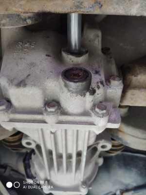

Witam !!!!
Planuję wymianę oleju w skrzyni biegów DD proszę mi doradzić bo już zgłupiałem
Czy kupić lej : ELF TRANSELF NFJ 75W80
czy : ELF Tranself NFP 75W80
Druga sprawa to jaki rozmiar jest aluminiowej podkładki pod korki spustowe: skrzyni, i tylnej przekładni.
Wysłany: 2019-05-09, 11:14
Elf zaleca olej NFP - http://www.elf.com.pl/dobierz-olej.html
robo1973 napisał/a:
W skrzyni biegów i w skrzyni rozdzielczej uszczelki są miedziane - nr OEM 7703062062, średnica zewnętrzna 22 mm, średnica wewnętrzna 16 mm, grubość 2 mm.
Aluminiowa jest tylko uszczelka tylnego mostu - nr OEM 110264N200, średnica zewnętrzna 24 mm, średnica wewnętrzna 18 mm, grubość 1,5 mm.

Wysłany: 2019-05-17, 15:30
dziękuje olej powymieniane Później podam fotki

Wysłany: 2019-05-17, 19:18
Kilka fotek
Plik ściągnięto 36 raz(y) 85,63 KB
Plik ściągnięto 76 raz(y) 208,82 KB
Plik ściągnięto 79 raz(y) 244,01 KB
Plik ściągnięto 43 raz(y) 232,91 KB
Plik ściągnięto 62 raz(y) 231 KB

Wysłany: 2019-05-20, 19:50
u mnie olej był ciemny i bardzo rzadki. Po wymianie skrzynka działa lepiej /biegi wchodzą lekko/
Ostatnio trzeba było tak mocniej wbijać 2 a teraz malina
W tylnej przekładni plej też nie był pierwszej jakości
