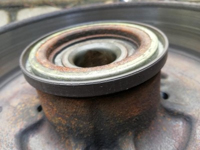

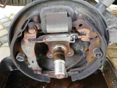

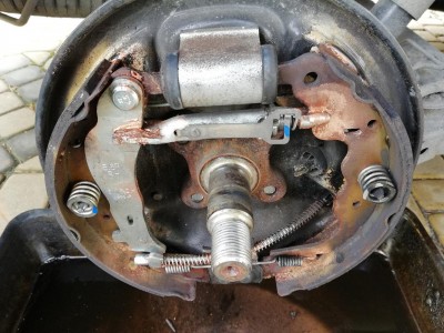

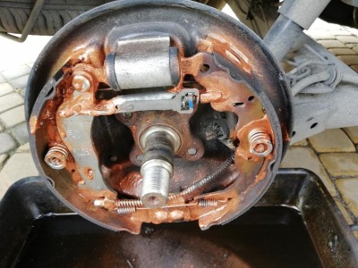

Ładna pogoda to i troszkę lodzie dopieściłem. Czyszczenie tylnych bębnów ponieważ przy puszczaniu pedału hamulca słuchać charakterystyczny pisk i stuk rozwierających się szczęk.
Musiałem kupić taką fest dźwignię do nasadki, bo nie mogłem odkręcić. Już po 35000km już było dużo pyłu z okładzin.
Na luzie czas około 2h.
Pierścień ABS tez wyczyszczony.
Plik ściągnięto 15 raz(y) 124,73 KB
Przed myciem.
Plik ściągnięto 64 raz(y) 205,55 KB
Po myciu.
Plik ściągnięto 21 raz(y) 212,31 KB
Po potraktowaniu smarem miedziowym.

Dobra robota. Juz nie piszcza.

Ja też chcę takie ładne bębny mieć wewnątrz, bo mi piszczą.
Posty: 7487
Wysłany: 2018-03-13, 16:28
No to kupujesz zmywacz do zacisków hamulcowych plus smar i do roboty. A no i nasadkę sześciokątną 36 (ja mam 38 i też da się odkręcić) z porządną dźwignią.
Ewentualnie przyjeżdżasz na kawę ze zmywaczem. ;-)

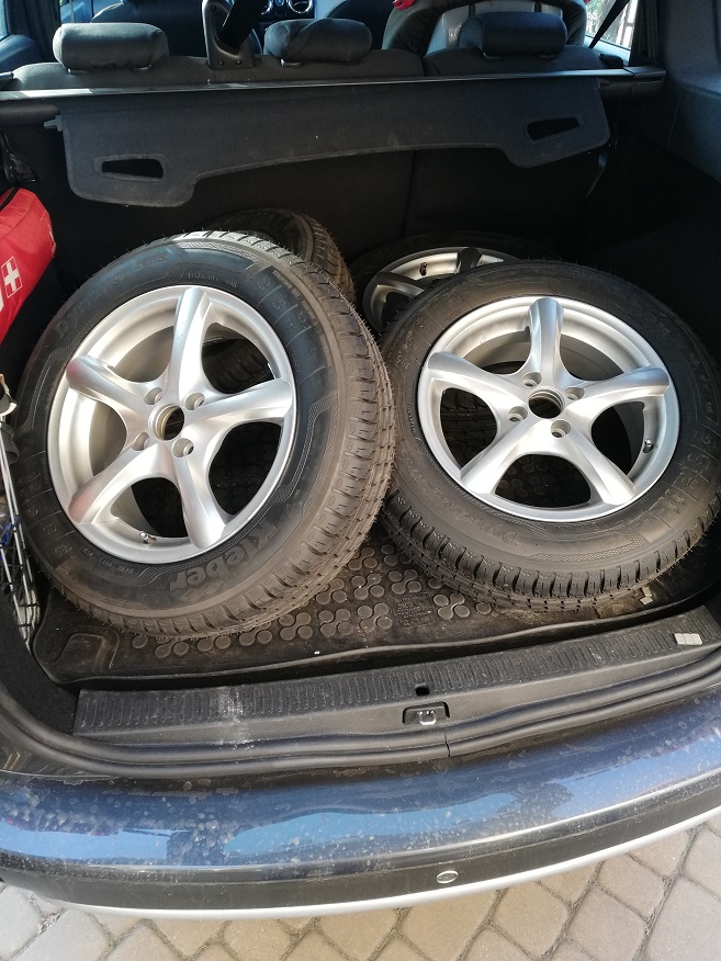

Wysłany: 2018-04-20, 05:45
Lodzia dostała nowe ogumienie na lato.
Pobierz Plik ściągnięto 4337 raz(y) 229,77 KB
Pobierz Plik ściągnięto 4385 raz(y) 200,09 KB
Posty: 3718
Wysłany: 2018-04-20, 09:55
A co za gumy?
Czy są dobre tzn. pod kątem trakcji i hałasu? ;-)
Posty: 7487
Wysłany: 2018-04-20, 11:04
Kleber Dynaxer HP3
Miałem w MCV-ce i byłem mega zadowolony. Spalanie/hałas.
Może jutro uda się wieczorem przerzucić, to w poniedziałek po pracy dam znać co i jak.

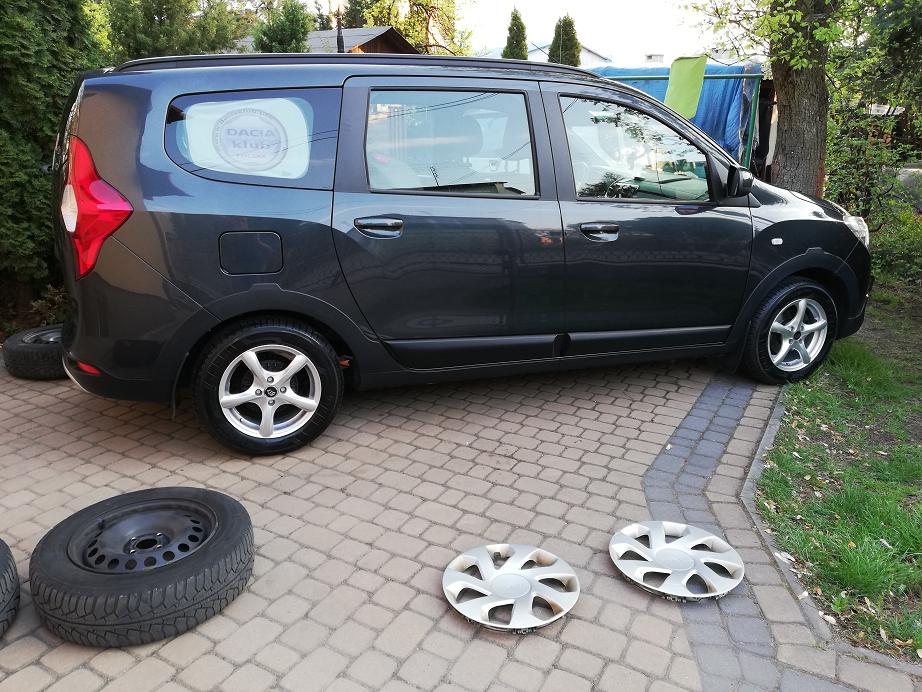

Wczoraj popołudniu założone.
Ale żeby nie było tak różowo to na jesień wydatek na dwie nowe zimówki. Nie polecam uniroyali, ponieważ za szybko się starły. Na tych konkretnie było za mało powietrza ponieważ starły się prawie równo po obu stronach. Jednak ma być 2,9 jak na naklejce.
Shreku, wyglądają super. Dzisiaj może się przejadę to zobaczymy jak na trasie.
Pobierz Plik ściągnięto 4167 raz(y) 174,21 KB
Pobierz Plik ściągnięto 4156 raz(y) 163,32 KB

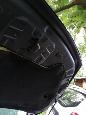

Wysłany: 2018-06-23, 14:13

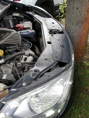

Chwila czasu więc zmieniłem miejsce montażu KUK-a. Teraz jest tak jak mi pasuje, tj. na samym rancie maski. Uszczelka typu D, gruba na maskę (chyba 16) niecałe 3mb i cienka na pas przedni (chyba 10).
Jeszcze muszę poprawić wygłuszenie bo mi jakiś zwierz właził na nią i na spinkach się trochę rozeszła.

Ja chyba będę targał to swoje wygłuszenie i kleił takie coś https://www.bitmat.pl/Mat...25-mm-25x50-cm- . Wyciszałem tym drzwi przy wymianie głośników a seniorowi właśnie maskę. Efekt napewno lepszy niż przy tej szmatce a i pewnie niesmaczne dla gryzoni.

poczekamy się kuny tym zainterezuja

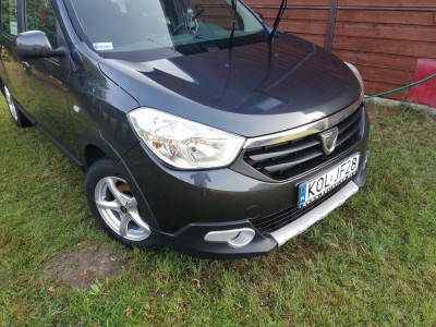

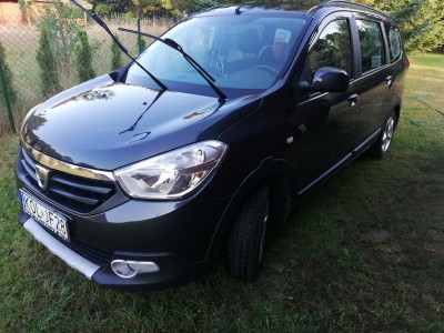

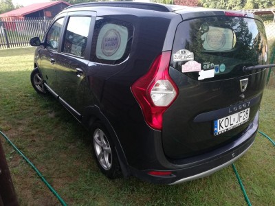

Posty: 7487
Wysłany: 2018-08-18, 20:01
Po woskowaniu. Przed zlotem chciałbym jeszcze nałożyć powłokę ceramiczną.
