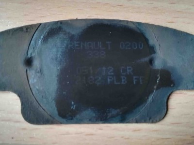

identyfikator starych klocków

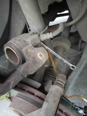

płyn wycieka rurką z PCW do butelki

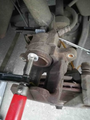

wciskanie tłoka ściskiem ale i ręką też idzie

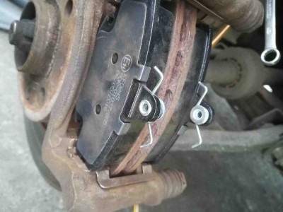

są na swoim miejscu
