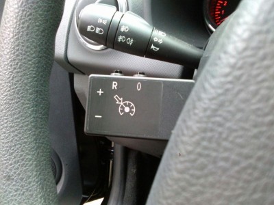

Instalacja tempomatu w Loganie MCV 2 z końca 2013 roku silnik 1.2 75 KM:
https://www.dacianer.de/forum/371194-post105.html
(tłumaczenia na angielski)
Potrzebne są:
- czujnik sprzęgła (i jakaś blacha żeby go zamontować )
- przełącznik tempomat/ogranicznik (mogę odsprzedać chętnemu - jest też aktualnie na allegro):
http://allegro.pl/renault...6235110539.html
- nowa kierownica z przyciskami ( http://allegro.pl/kierown...6209260895.html ) lub wydziergane pudełko z przyciskami i rezystorkami jak na zdjęciu
No i trochę ciągnięcia kabelków jeśli nie są w wiązkach - wszystkie informacje co gdzie jak w tym wątku ....

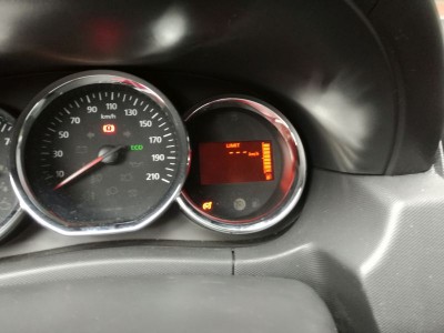

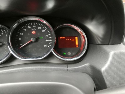

Wysłany: 2017-07-10, 13:27   Aktywacja tempomatu Duster 1.6 SCE 2016
udało mi się aktywować tempomat używając skryptów pyren i interfejsu ELM327.
W samochodzie były rozprowadzone wszystkie wiązki kablowe oraz czujniki na sprzęgle i hamulcu.
Instrukcja i skrypty:
https://translate.google....ext=&authuser=0
https://www.drive2.com/l/466697332210008199/
Pyren - Python + Renault - skrypty w pythonie27 wykorzystujące bazę danych Renault CAN CLIP (!!)

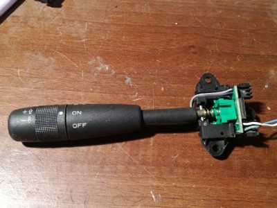

Przerobiłem (wymieniłem rezystory) na manetce z innego samochodu.
Działanie przód + , tył -, góra 0 , półobrót R
Plik ściągnięto 86 raz(y) 78,02 KB
Plik ściągnięto 94 raz(y) 90,64 KB
Plik ściągnięto 73 raz(y) 80,48 KB

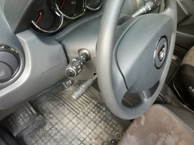

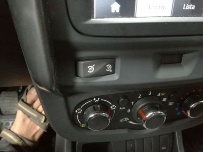

Zamontowany tempomat
Plik ściągnięto 111 raz(y) 105,31 KB
Przełącznik tempomatu z innego samochodu

proszę uważnie przeczytać opis - 2 pierwsze linki
Manetka tempomatu z Pegouta 607 kupiona w serwisie aukcyjnym, dzisiaj widziałem za 15zł.
Manetka NIE JEST gotowa do podłączenia, wymaga przeróbki.
Manetka została przerobiona wg schematu w załączniku. Odlutowałem rezystory smd , przylutowałem do punktów testowych taśmę i na płytce uniwersalnej na zewnątrz umieściłem układ z rezystorami. Całość mocowana do obudowy kierownicy.
Oprogramowanie - Pyren - połączenie ELM327 i bazy danych CLIP-a. Działa w trybie tekstowym ( nawet przez smartfon) - jest to analogiczne rozwiązanie do DDT4ALL opisanego na forum.
Włączenie polega na aktywacji funkcji na komputerze wtrysku i tablicy rozdzielczej -opis w załączniku.
Do zrobienia całości wymagane jest trochę "oblatania" technicznego i informatycznego ( sprawdzenie wiązek przewodów, wyłącznika sprzęgła, hamulca, +12V na wiązce przełącznika tempomatu/ogranicznika, uruchomienia skryptów pyren, połączenie przez ELM327).
Wiązka kierownicy chyba nie jest przystosowana - złącze tempomatu wchodzi w uchwyt w zwijaczu kierowniczy bez styków - niebieska wtyczka. Co jest wyprowadzone po kierownicą, nie wiem, nie zdejmowałem.

Ps jak w obudowie kierownicy jest przymocowana manetka tempomatu? Było pod obudowa na tyle miejsca, żeby się zmieściła, czy trzeba było coś ciąć?
