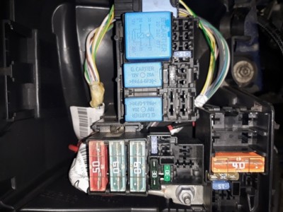

Wysłany: 2018-05-26, 20:16 nie działa klimatyzacja - logan II
Chciałbym prosić o pomoc w wyjaśnieniu i ewentualna pomoc w rozwiązaniu problemu. Posiadam LOGAN II 2013 r 1,2 silnik, z klima manualna. Dołożony LPG, nie fabryczne. Problem mój właśnie dotyczy klimatyzacji. Mam wrażenie że jest z nią problem. Wczoraj jadąc 20 km z włączoną klimatyzacją większość czasu klima nie chłodziła. OK 3 tyg temu klima była serwisowana dobito czynnik. Dzisiaj po przejechaniu ok 20 km ale bez klimy dojechalem na miesjce nie gasilem silnika ale wlaczylem klime aby sprawdzic czy chlodzi, niestety pomimo pokretla na zimne lecialo powietrze jak z otoczenia dluzszy czas i nic nie robilo sie chlodniejsze , wlaczanie i wylaczanie AC nie pomagał, wiatrak od chłodnicy sie nie właczył, po wyłaczeniu stacyjki i zapaleniu ponownie od razu samochodu wiatrak sie wlaczył i klima zaczeła od razu chłodzić. Moje pytanie to 1. czy po wlaczeniu AC wentylator powinien od razu sie wlaczyc? 2 . Czy sa jakies przekaźniki odpowiedzialne za prace klimy czy wiatraka, i moze byc tak ze raz zadzialaja a raz nie. znalazlem pod maska przekazniki firmy G cartier 12 V 20 A PA6.6-GF30 oraz drugi 12V 35 A 20240077. Nie mogę znaleźć takich przkaźników w sieci, czy sa jakieś odpowiedniki i gdzie można je kupić. W załaczniku jest zdjecie skrzynki z bezpiecznikami i przekaźnikami pod maska, i rowniez nie moge dopasowac zadnej wersji znalezionej w sieci z tym co ja mam. Prosze o pomoc w rozwiazaniu badz podpowiedzi w ktora strone iść, za miesiac jade na poludnie europy i klima dzialajaca bedzie przydatna dla rodziny podczas podróży.
