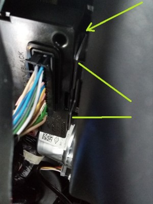

W ten ładny ciepły weekend postanowiłem powalczyć z niechcianymi hałasami.
Najpierw, jako, że mi trochę maty kauczukowej zostało zabrałem się za odkręcanie przedniego nadkola. Pomyślałem sobie, jest cicho, ale sam plastki siedzi sobie nieoklejony.. Wyjęcie go jednak bez większych demontaży - choćby tych plastików z kierunkowskazami - było nie możliwe. Za to jakaś daćkowa fabryczna mata wygłuszająca zaczęła się wysuwać od strony silnika.. wepchnąłem ją z powrotem i skręciłem wszystko. Nie będę tam grzebał, nie jest tak łatwo jak w Peugeocie.
No to wziąłem się za najważniejsze i najbardziej wkurzające. Szukałem co może rezonować.
Najpierw w drzwiach i słupkach - nic nie znalazłem. Wloty powietrza i głośniki - nic. Pod maską znalazłem jednego (być może) zwycięzcę. Linka mogłaby rezonować i tłuc o blachę przy kielichu, jak na rysunku. Naprawa trytytką, także na obrazku:
Nie wiem czy powyższe coś dało, ale to co rozwiązało mój główny problem znajdowało się pod kierownicą, po lewej stronie. Jest tam jakiś sterownik/komputer, taki plastikowy w kształcie prostokąta, do którego wpinane są kostki z kablami. Widać go jak się otworzy zaślepkę od bezpieczników. Notabene dobrze podpisaną, w pugu już podpisania nie było.
Z lewej strony jest ona przykręcona, z prawej włożona w metalową szynę. I na tej szynie ma luz i przy drganiach lata i rezonuje plastik o metal, wrrrrr.. Pod kierownicą widać ten metal. Od góry, jak strzałka wskazuje włożyłem prawie centymetrowy odbój, zrobiłem ze skręcania kawałka paska. Usztywniło to komputer w szynie i już jest błoga cisza. Z tego jestem dumny najbardziej, bo nowe auto a "skrzypiało" nawet na małych nierównościach drogi. Pozdrawiam i polecam, jeśli i Wam skrzypi/rezonuje.

Ten komputer to jest UCH.
Wysłany: 2018-06-04, 20:09
Komputer silnika, nie komputer silnika, brzęczał i aż mnie krew zalewała. Niby cicho, niby żona twierdziła, że przesadzam, ale teraz błoga CIIIISZAAAAA :mrgreen:

Witaj w końcu jakiś postęp odnośnie stuków pod kierownica, które również mnie nurtują. Także chwała Ci za to że znalazłeś u siebie przyczyne i że udało Ci się ja zlokalizować. Natomiast Ja idąc Twoim tropem mam kilka pytań jak dostałeś się do tej szyny? Od bezpieczników? Bo ja tam nie mogę złapać ani nie jest to dobrze widoczne natomiast gdy położę się pod pedałami wtedy widzę to lepiej ale dostęp jest masakryczny bo nawet gdy chce tam włożyć rękę to jest strasznie ciasno. Próbowałem od lewej strony kierownicy i tam mogę lekko odchylić ten plastik gdy dam kierownice do góry ale wciąż nie mogę tam sięgnąć ręką. I powiem Ci że uparłem się i od dołu wymacalem ta szynę ale u mnie ona nie ma luzów i pytanie jak było u Ciebie czy czułeś pod palcami że ona ma luz? Jeżeli tak to czym odchyliles ja wkładając tam kawałek paska?
Jakiego? 😀
Po kolejnych próbach udało mi się wciągnąć tam taka gumowa uszczelkę która zacisnąłem na łączeniu tej szyny która styka się z plastikiem ale tym co reguluje się kierownice góra/dół i niestety ale u mnie to nie pomogło więc podejrzewam że będę musiał odgiąć ją tak jak Ty to zrobiłeś ale nie wiem czy u mnie w tym samym miejscu warkocze i rezonuje bo odgłosy są na każdej dziurze właśnie tam od dołu...

Mi też się wydawało, że raz z lewej raz z prawej, a to był komputer. Szynę widać od strony kierownicy, ale rękę upchałem od strony bezpieczników. Tj. już do górnej części szyny dwa paluchy doszły z "klinem paskowym". Jak by się nie udało, to trzeba by cały plastik zaślepiający odkręcić.
A sprawdzić czy to komputer rezonuje łatwo - poruszaj nim góra dół. Jak ma luz, to on, jak nie to... hmmm.. to nie wiem co. U mnie latał, więc go zblokowałem.

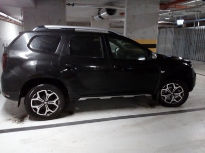

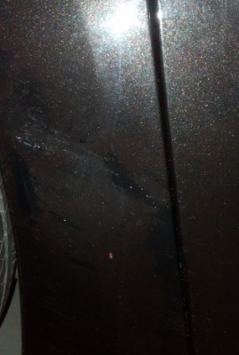

Co do wgniecenia i zarysowania, jako, że nie chce mi się pozbywać samochodu i jeździć do serwisu, wypełniać papierków, etc., zamalowałem lakierem widoczne rysy. Małe wgniecenie zostaje, w sumie mało widać, to olewka. Zamalowałem, żeby nie rzucało się w oczy i żeby też woda pod lakier nie weszła, a zbliża się zima i woda będzie słona.. Jutro jeszcze pastą ścierną przepoleruję, a potem woskiem i tyle.
Mała 3 mm wgniotka jest też na przednim błotniku. Coś srebrnego wysokiego mnie trafiło, kawałek lakieru z tego czegoś odpadło, u mnie lakier cały, ale wgniecenie pozostało.
Suszarka z zamrażaczem delikatnie poprawia wgnioty, ale szału nie ma.. może na płaskich powierzchniach się to bardzie sprawdza.
Dodałem też 100 ml płynu chłodniczego, bo był na minimum. Nie pamiętam jak było na początku. Olej ciągle na stałym poziomie, czyli problemy TCe z 2014 roku chyba zostały rozwiązane, albo ja nie piłuję i dlatego nie łyka. Na wiosnę może go pociągnę po obrotach, bo już dotarty będzie, to zobaczymy jak z tym olejem.

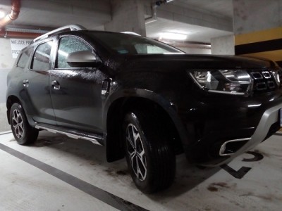

Błotnik po pomalowaniu rys:
Plik ściągnięto 20 raz(y) 187,06 KB
Plik ściągnięto 19 raz(y) 192,88 KB
Plik ściągnięto 19 raz(y) 176,85 KB

kup sobie papier ścierny tak trzech gradacji - 800-1200-2000 i po kolei kolistymi ruchami poleruj , oczywiście co chwilę maczając papier w pojemniku z wodą. Gdy skończysz, przemyj wszystko wodą i użyj pasty polerskiej, ale dobrej nie jakiejś tam Tempo ( może być 3G). Na sam koniec dobry wosk i na pewno efekt będzie bardziej niż zadowalający. Mógłbyś wrzucić parę fotek MCVki :)

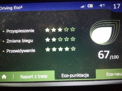

I jeszcze jedna rzecz, co mnie denerwuje, to fakt, że muszę pamiętać o wyłączaniu tego ustrojstwa: start-stop

Tylko 67 punktów na 100? To naprawdę jest jeszcze nad czym popracować :-D
U mnie jest tylko 65 ale żadna siła nie zmusi mnie do zmiany biegów wtedy kiedy chce komputer bo to zwykłe zarzynanie silnika :-P

Co do punktacji, to raczej jeśli chodzi o przyspieszanie, to się z komputerem nie dogadamy :mrgreen: a Eco raz włączyłem dla testów.. fajnie wygląda na wyświetlaczu i to koniec zalet jak dla mnie
