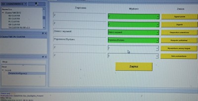

Wysłany: 2018-07-06, 21:43   Podświetlenie tablicy wskaźników w trybie świateł dziennych
Czy jest możliwość aby podświetlenie zegarów było również podczas jazdy na światłach do jazdy dziennej?. Zegary podświetlane są tylko gdy włączone są światła mijania lub postojowe. Bez podświetlenie są słabo widoczne, szczególnie jak się jeździ w okularach przeciwsłonecznych. Pomożecie?

Wysłany: 2018-07-09, 10:32
Trzeba mieć ELM i program dtt4all to wtedy można zmienić tryb podświetlania tak jak chcesz.

Wysłany: 2018-07-13, 02:48
Kauris napisał/a:
Shrek ma. Ale chyba nie opisywał jak zrobił...
http://www.daciaklub.pl/f...1733249#1733249
No to sie pochwale. Tajemnicy nie ma.
Sa dwie mozliwosci.
1 Przelutowac kabel zasilajacu zegary
2 Programowo w ddt4all
robk1 napisał/a:
Może jakiś opis, co i gdzie kliknąć :-P ?
Jak dam rade to w sobote opisze( mam przeprowadzke i masakra w domu.
Ostatnio zmieniony przez shrek 2018-07-13, 02:50, w całości zmieniany 1 raz

Wysłany: 2018-07-13, 20:22
Ddt4all-> akan po can-> tableau de bord-> outputs control -> bàcklight trzeba dac na on.
To jest przyklad z mojego w niektorch modelach moze sie roznic.
Ale zawsze jest w tablaeu de bord a opcja nazywa sis backlight.

Wysłany: 2018-07-16, 21:12
Wielkie dzięki, nie musiałem przebijać się przez tydzień mozolnego czytania "całego" programu. Zrobione, dodany również zegarek w komputerku pokładowym. Dla potomnych fotka:
"zmiany na zegarach"
