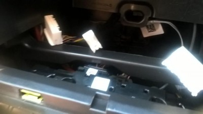

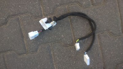

W dusterze 2 który był fabrycznie wyposażony w zwykle radio , postanowiłem zmienić na MNE . Tak jak to wyżej sie napisane nie jest zbyt skomplikowane . Trzeba tylko dokupić antenę GPS . Po zdjęciu ramki radio ( mocowana na metalowe spinki , więc trochę trzeba siły i delikatności zarazem , najlepiej plastikową łyżka ) pózniej 4 śruby Torx 20 . Po odpięciu wtyczek od radia idziemy ręką po wiązce radia dochodzimy do kostek i trzeba je wypiąć . Wygląda to tak , że do zwykłego radia jest wpięta przejściówka ( na fotce nr 1 ) już po wymontowaniu . MNE podpinamy bezpośrednio pod wiązkę w aucie plus dokupioną antenę GPS i cieszymy się działanie MNE . Cała operacja trwa od 1/2 do godziny :-)
sorry za jakość zdjęć i że tylko 3 , sama operacja dość prosta i banalna :mrgreen:
