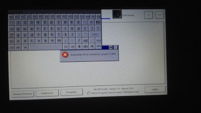

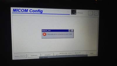

Nabroiłem
Media Nav Evolution soft 9.1.3
Zapragnąłem odpalić TMC Więc odpaliłem Lite w opcji Vip3
Zrobiłem Kopie Full
Następnie uwolniłem MNE oczywiście przez Lite
Z dodatkowego Meni odpaliłem MiCom i dalej TEST w którym włączyłem TMC, AHA i 4X4. następnie przyciskiem power wyszedłem do meni radia i je wyłączyłem.
Następnie dograłem przez Lite licencje i TMC
AHA i 4x4 zadziałały a Navi ??? niestety nie tj. odpaliłem ale przycisk Zakceptuj był szary.
Kilka prób i nici.
Odpaliłem MiCom i sprawdziłem czy włączyłem TMC. było włączone,
to pomyślałem wyłączę je i zobaczę czy navi pójdzie.
To nie pomogło.
Kolejny pomysł włącze je ponownie ale przez opcje a2 i odpaliłem. Wisiało trochę zacząłem klikać domek po lewej stronie, nic dalej wisiało w końcu odpaliło ale jakiś inne okienko które było powiązane MiCom niestety z błędem, brak com 2. spróbuje dodać foto. Jakoś się uwolniłem z tego meni.
Navi dalej nie działa. Odpaliłem total Comander o przekopiowałem wsyzstko z FULL KOPIA z PenDriv. Jednak nie wszystko bo kilka plików musiałem pominąć z powodu ich uzycia.
Efekt poniekąd jest. Navi odpaliła. aha i 4x4 działa. Ale tmc brak.
Odpalanie MiCom kończy się tym samym co poprzednio, wiec nie mogę sprawdzić włączyć TMC.
Wyjść z tego okienka nie mozna gdyz klawiatura blokuje a nie wiem jak ją zamknać.
Proszę o wskazówki co z tym fantem zrobić aby cieszyć się jeszcze TMC
a ręcznie kodem próbowałem wejść. niestety niewpuszczanie. kod wzięty z forum
Fotka 2
Plik ściągnięto 36 raz(y) 181,71 KB

Oj to już jest "klops" a kol. FELEK wszystko działa, tylko
nie może sobie poradzić z TMC.
Lepiej podpowiedz koledze, jak dostać się do wnętrza i włączyć TMC
bo kody już nie działają. Na forum niemieckim chyba czytałem, że jak pokaże
zły kod to zatwierdzić i powtórzyć wpisanie kodów i podobno to zadziała.
Nie wiem czy to prawda bo nie sprawdzałem.
Wysłany: 2018-09-20, 10:38
Zrobić dboot-a albo secure bootlader.
Osobiście nie spotkałem się z przypadkiem aby kody nie działały .
michele
Silnik: 1.6 SCe LPG
Wersja: Lodgy
Dołączył: 17 Cze 2017
Posty: 414
Skąd: Wilcza
Wysłany: 2018-09-20, 12:56
Ale z tego co czytam komunikat, a francuskiego nie znam, to problem jest w tym, że odwołuje się do COM2, a nie, że błędny kod logowania. A COM2 może być niedostępny - brak urządzenia i tu masz klopsa.
Moja galeria
Ostatnio zmieniony przez michele 2018-09-20, 12:56, w całości zmieniany 1 raz
Wysłany: 2018-09-20, 13:03
dMICOM korzysta z portu COM2.
Jeśli inny program korzysta z portu COM2 nie możesz odczytać danych.
Można spróbować zabić iTaskiem.
Ja zawsze uruchamiam program na czystym windowsie wtedy nie ma problemu.

Odpaliłem micom tylko 4x4 i aha. Tcm poczatkowo uruchomiłem ale po nie udanej próbie uruchomienua navi ustawilem na off.
Powyjsciu z Micom juz nie udało się wejść ponownie. Procz uwolnienia nic wiecej nie było robione. Dziwna sprawa z tym com2.
Czy plik ratunkowy podgra na nowo także ustawienia micom?
