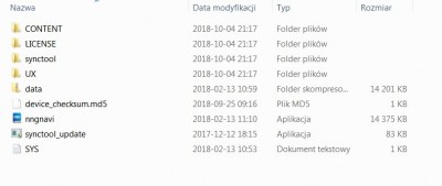

Proszę o pomoc.
Kopiowałem trochę nieudolnie pliki w MNE i chyba narobiłem bałaganu. Chodzi o folder CONTENT.
Mam go zarówno w Storage Card4 jak i w NNG. Czy tak powinno być? Czy niechcący go powieliłem?
