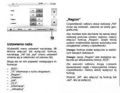

Nie wiem czy w tym dziale pisać ale skoro problem dotyczy MNE to napisze tutaj. W lutym wymieniłem seryjne radio własnie na MNE zakupione od kolegi robsona i działa ok z tym, że pod koniec lipca bylem w górach świętokrzyskich a dzisiaj wróciłem znad morza i zauważyłem, że bardzo słaba działa radio. Chodzi mi oczywiście o łapanie stacji radiowych. Coś tam łapie w trasie ale zaraz zaczyna trzeszczeć . Na seryjnym radiu jak słuchałem RMF FM lub Radio ZET mogłem przejechać Polskę wzdłuż i wszerz i stacje automatycznie same łapały mi nowe częstotliwości, w moim MNE coś takiego nie występuje muszę sam w opcjach wybierać aktualizacja ale tak jak wyżej pisałem łapanych jest kilka stacji ale prawie wszystkie trzeszczą. Oczywiście w okolicy większych miast jest lepiej ale to do pewnej odległości. Jadąc dzisiaj S7 stacje warszawskie zaczęły mi odbierać około 50km od warszawy. W czym może tkwić problem ? Wtyk raczej nie wypadł bo chyba nie ma takiej możliwości, wgranie softu na nowo też według mnie nie pomoże bo co on ma do tego. Z góry dzięki za jakie kol wiek sugestie
Pobierz i poczytaj
http://world.e-guides.ren...-NX1196_PLK.pdf
Plik ściągnięto 72 raz(y) 85,46 KB
Model: LOGAN MCV II
Silnik: 0,9Tce 121KM@186Nm
Pomógł: 52 razy
Posty: 1991
Wysłany: 2018-08-25, 20:12
cześć dzięki za odpowiedź ale kilka dni temu rozmawiałem na ten temat z jas_pik. W radiu wszystko mam ustawione tak jak powinno być czyli według tego co na powyższym zdjęciu. W micom ustawiony typ anteny był i jest pasywny czyli ok. Podobno MNE gorzej ściągą fale radiowe niż podstawowe radio, do tego w daciach stosowane są anteny bez wzmacniaczy ( pasywne) a u większości konkurencji w tym i w Renault aktywne ( ze wzmacniaczem). Nie mam w planach wymiany anteny na Aktywną bo to kupa roboty, na allegro znalazłem sam wzmacniacz który podłącza się pod sterownie elektrycznej anteny lub pod 12 v wchodzących do radia, ale nie wiem czy to będzie działać. Na razie zastosowałem sie do zaleceń jas_pik czyli odkręciłem antenę i wyczyściłem jej styk z podstawą oraz przesmarowałem smarem miedzianym aby było lepsze przewodzenie. Za tydzień w sobotę wybieram sie do Krakowa wiec będę mógł przetestować czy coś się poprawiło, możliwe , że do testów w tym tygodniu zakupie bat anteny 40cm z oplotem.
