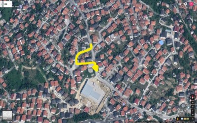

Ten objazd przez prywatne podwórko był na tyle idiotyczny, że aż postaram się go znaleźć (ów objazd przez podwórko spowodowałby, że wróciłbym na główną drogę po jakichś 20 metrach, więc tym bardziej nie rozumiem, czemu mnie tam wywiodło). I nie sądzę, żeby wybór opcji drogi miał tu znaczenie.
Nie sądzę, żeby w Sarajewie budowano drogi w takim tempie, że między 2017 Q3 a majem 2018 nagle stworzyli objazd czyjegoś podwórka.

Idea objazdu była mniej więcej taka.
Dlatego twierdzę, że to jakiś bug w mapie, bo droga główna niczym się nie różniła na tym odcinku od pozostałych fragmentów. A objazd przez MOP, no cóż: to nie jest żadna droga z zezwoleniem, tam stoi po prostu brama zamknięta na kłódkę.

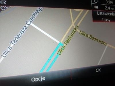

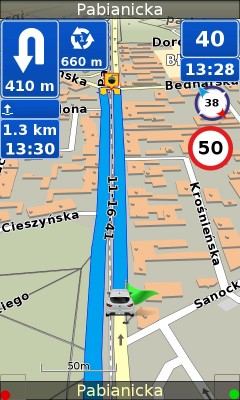

I to co mówiłem w Łódź ul.Pabianicka po przejściu dla pieszych. :roll:
I ten błąd istnieje od 2013 na MN1 tez tak było.

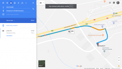

@marmar - zajrzyj na stronę www dostawcy map dla tej nawigacji i będziesz wiedział skąd ten błąd jest i dlaczego dalej jest w nowej mapie - https://wego.here.com/?map=51.73615,19.45983,18,satellite - po prostu w tym miejscu co nawi prosi o zawrócenie na ich mapie jest droga łącząca obi nitki jezdni. Tam nie ma nawet przejścia dla pieszych. Możesz tę uwagę spróbować zwrócić here maps - ja nie znalazłem tam odnośnika "zgłoś błąd". Może słabo szukałem?
Słabo szukałem - znalazłem zgłosiłem
Co do zjazdu przez mop pewnie zaznaczyli drogę bo jest tyle że zapomnieli jej dać tag = emergency only - bo to droga ewakuacyjna.
Jest też błąd - https://wego.here.com/?map=52.15281,20.68757,17,satellite - oni tam widza drogę i nikt im nie zgłosił że jest to serwisowy wyjazd z mop'u dla emergency. :(
I co ciekawe na mapie googla jest ten sam błąd - droga jest przejezdna na mapie - więc zapewne nawi też Ciebie ichnia tak poprowadzi - ale tu gdybam
Czemu takie błędy są na mapach dostawcy? Bo nikt nie zgłasza błędów? lub nie ma ich jak zgłosić :(.
EDIT - bo nie są zgłaszane - pytanie do Ciebie marmar (i bez złośliwości z mojej strony!) - zgłosiłeś im te błędy?
I teraz odpowiedz sobie sam czemu ta nawi właśnie tak Ciebie poprowadziła w tych miejscach.
Ten mop też zgłosiłem.
Plik ściągnięto 18 raz(y) 216,22 KB
Ostatnio zmieniony przez d3mol3k 2018-07-17, 21:15, w całości zmieniany 3 razy
