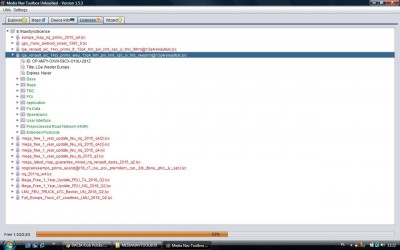

Będę drążył temat wyświetlania dodatkowych znaków ostrzegawczych zakodowanych w plikach. Jak już wiadomo , można je uaktywnić odpowiednimi licencjami.
Niektóre znaki są podobno wyświetlane w tym samym miejscu co np. znak ograniczenia prędkości , przez co nic nie widać.
Dobrze by było ogarnąć to wszystko.
Sprawdzałem swoje licencje programem Medianavtoolbox Unleashed tym przerobionym i większość licencji mam wyświetlanych na czerwono i nie mam tego co poniżej.
Tutaj przykłady wyświetleń na innych forach.

paul7. Podaj ten przykład bo w twoim poście nic nie ma. Żadnych przykładów.
paul7
Model: NOWY DUSTER 3
Silnik: 1,0 ECO-G
Wersja: Extreme 5-os.
Dołączył: 14 Lip 2015
Posty: 1286
Wysłany: 2018-11-23, 13:03
No właśnie kolega z lamiaclio dodał licencję Mega_Free_1_Year_Update_FEU_NQ_2018_Q2.lyc miał wskazania na braki pełnej zawartości licencji kolor czerwony.
Można to zobaczyć na programie ... toolbox...
Ja swoje sprawdzałem i prawie wszystko mam na czerwono.
Plik ściągnięto 64 raz(y) 217,42 KB
Ostatnio zmieniony przez paul7 2018-11-23, 13:26, w całości zmieniany 2 razy
