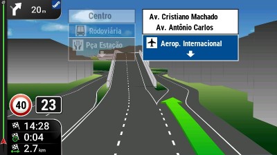

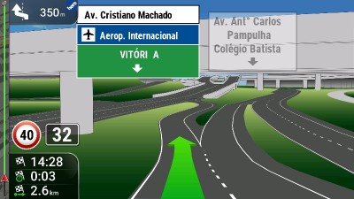

d3mol3k napisał/a:
O ile pamiętam na A1 w uwolnionej wersji nie pokazywał. Czy mówiąc o junction view mamy na myśli widok grafiki rozjazdu na autostradzie z tablicami kierunkowymi powyżej?
Obrazek
A są też i inne obrazki do wyświetlania, gdy ma się odpowiednie licencje.

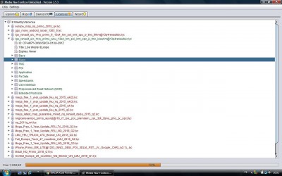

gggg napisał/a:
U mnie wszystkie te co były wgrane przez dealera wyświetlają się na zielono natomiast te co są dograne wyświetlają się na czerwono. Wgrywałem dla sprawdzenia kilka innych licencji i zawsze wyświetlane są na czerwono.
Możliwe, że masz ich za dużo wgranych i się dublują przez co nawka odczytuje je nieprawidłowo.
Tak na marginesie to ciekawe dlaczego te dograne są na czerwono.
U mnie tylko jedna licencja cała na zielono, jeszcze druga ma w środku pojedyncze elementy na zielono.
Zauważyłem , że krążą wszędzie licencje na USA, Izrael i innych krajów i nie wiem po co.
Jakbyś mógł mi na PW podesłać same nazwy tych co miałeś na początku na zielono, byłbym wdzięczny.
Przykład sprawdzanych licencji.
zielony -zgodny inne nie
Plik ściągnięto 109 raz(y) 239,73 KB
