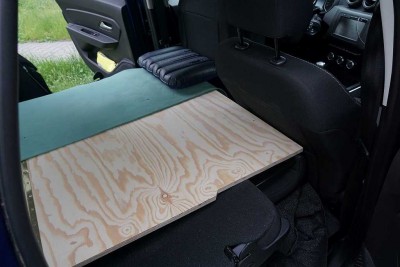

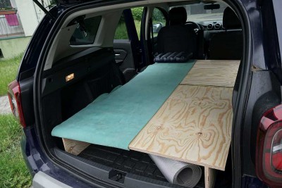

Wysłany: 2020-06-10, 09:33   Jak zaadaptować Dustera na "mini-campera"
Postanowiłem przetestować możliwość przerobienia Dustera na mini-campera. Idea jest taka, żeby można się było w nim przespać oraz zabrać rzeczy niezbędne na kilkudniowy biwak. Problemem w Dusterze II (2x4) jest nierówny poziom po złożeniu tylnych oparć, trzeba więc go wyrównać oraz przedłużyć przestrzeń do spania, żeby głowa nie spadała w pustą przestrzeń. Sama konstrukcja ma być łatwo wyjmowalna.
Wyszła mi konstrukcja taka, jak na załączonych zdjęciach.
To co widać: dwie płyty ze sklejki 15mm połączone zawiasem. 95x90 cm (bagażnik) oraz 95x80cm (część przykrywająca oparcia). Aby dało się to złożyć i rozłożyć niezbędne było wycięcie "notcha" o szerokości ok. 1cm po każdej stronie płyty przykrywającej oparcia. W przeciwnym razie przy składaniu zawadzałaby o plastikowe elementy nadkoli.
To, czego nie widać: pod spodem znajdują się na zawiasach podpórki, które umożliwiają złożenie konstrukcji na płasko. Tylko wtedy możliwe jest rozłożenie płyty 95x80 cm, w przeciwnym razie zawadzałaby o dach. Po rozłożeniu płyty przykrywającej siedzenia można "postawić" całą konstrukcję, uzyskując płaską powierzchnię do leżenia dla jednej lub dwóch osób.

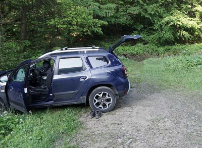

Wysłany: 2020-06-14, 10:54   Po teście...
Udało mi się przetestować zrobioną konstrukcję do spania w warunkach terenowych. Spełniła swoje zadanie w 100%.
Spostrzeżenia:
    ♦ Podczas spania w 2 osoby okna muszą być uchylone na ok. 2cm, w przeciwnym razie zbiera się wilgoć.
    ♦ Temperatura na zewnątrz w najzimniejszym momencie wynosiła ok. 9-10 stopni, wewnątrz było powyżej 15, wystarczył więc standardowy śpiwór, bez konieczności ubierania dodatkowych warstw.
    ♦ Jeśli chcemy uprawiać turystykę pieszą, pojawia się mały problem: co zrobić z butami w nocy? Wystawić na zewnątrz - będą mokre. Zostawić w środku - niestety trochę je czuć...
