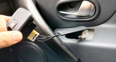

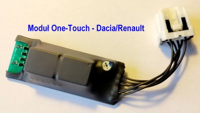

Odgrzewam ten wątek, bo jest to niejako jego kontynuacja- jak zrobić aby wszystkie szyby Dacii miały sterowanie impulsowe. Jak wiadomo sterowanie impulsowe mniej więcej od roku 2017 jest w Daciach montowane, ale dotyczy jedynie szyby kierowcy- siłownik w drzwiach kierowcy zawiera w sobie stosowną elektronikę i w związku z tym przycisk sterujący szybą kierowcy ma inną konstrukcję niż pozostałe (ma dwustopniowe styki "sygnałowe" a nie ma wykonawczych- prądowych). Sterowanie pozostałych szyb jest całkowicie "analogowe", realizowane bezpośrednio poprzez styki w przyciskach. I z tego co wiem, w najnowszych modelach Dacii (Sandero/ Jogger, Duster) jest nadal tak samo. Wiadomo też, że za funkcję "one-touch" nie odpowiada żaden wypasiony przycisk, ale sterowanie zawarte jest w samym silniku- podnośniku szyby.
W tym wątku były już ambitne projekty dla elektroników- jak zrobić impulsówkę budując własne sterowanie metodą "na pająka", teraz pójdźmy w drugą skrajność, czyli zakup dedykowanych modułów.
Mimo że jesten elektronikiem, poszedłem na łatwiznę i zakupiłem moduły bezpośrednio z rumuńskiej firmy Dev-car, która była już wymieniana w tym wątku. Są to moduły dla laików, z prostym montażem polegającym na wstawieniu modułu pomiędzy przycisk sterujący szybą a wiązkę. Od strony przycisku moduł ma wyprowadzone przewody z pasującą wtyczką, natomiast wtyczkę wiązki fabrycznej wpinamy bezpośrednio w styki wlutowane w płytkę PCB. Moduł bez problemu mieści się wewnątrz boczku drzwiowego obok przycisku, można go dla wyciszenia owinąć dodatkowo jakąś gąbką a wtyczkę fabrycznej wiązki dla pewności zabezpieczyć przed rozłączeniem trytytką. I tyle montażu- po zamontowaniu uzyskujemy w pełni impulsowe sterowanie szybą, działa rewelacyjnie, zarówno z przycisku przy którym jest zamontowany moduł, jak i z przycisków zdublowanych u kierowcy (na drzwiach kierowcy lub konsoli środkowej). Osobiście jestem bardzo zadowolony z inwestycji, zwłaszcza w przypadku szyb tylnych- jeżeli przewietrzam wnętrze to zazwyczaj otwieram szybę z tyłu. Mam DSSII a więc przyciski tylnych szyb dedykowane dla kierowcy są na konsoli środkowej i aby taki przycisk wcisnąć muszę oderwać ciut plecy od oparcia fotela, więc sterowanie impulsowe skutecznie ułatwia obsługę w czasie jazdy- jeden klik i szyba zamknięta.
Właściwie jedyna wada to koszt przedsięwzięcia- cena modułu (pasującego do każdej Dacii, która ma przyciski na drzwiach, oraz np. Renault Captur) to 50 euro. Chcąc zrobić wszystkie szyby impulsowe potrzebujemy oczywiście trzech modułów, czyli 150 euro. Producent ma w ofercie także moduły z wtyczkami pasującymi do Dacii poprzednich generacji- z przyciskami wbudowanymi na konsolach środkowych.
Załączam zdjęcia pokazujące moduł, oraz sposób jego wpięcia w instalację.

Dymek, jak jesteś elektronikiem to nie odważyłbyś rozebrać tego modułu by zobaczyć jak to jest zrobione..?
Ja też jestem elektronikiem i jestem ciekawy co tam jest... pewnie są tam przekaźniki i parę elementów elektroniki...

route2000 napisał/a:
Spodziewałem się takich pytań
Oczywiście, to jest jasne- nie byłbym sobą, gdybym się od razu do tego nie dobrał
Układ jest zbudowany analogicznie jak wszystkie tego typu moduły do szyb, z jakimi się spotkałem. Są istotnie dwa osobne przekaźniki jako elementy wykonawcze, załączające pracę szyby w górę lub w dół, kilka elementów SMD (tranzystorów, diod, rezystorów) jeden elektrolit, zestaw przewlekanych rezystorów tworzących równolegle jeden rezystor dużej mocy (zapewne robią tam za czujnik przeciążeniowy). Widocznym potencjometrem można sobie doregulować ten moment przeciążenia- czyli punkt gdy szyba dotrze do końca lub przeszkody i przekaźnik odpuści. Ja tego nie regulowałem- moduły były idealnie ustawione pod moje szyby. No i jest wreszcie serce układu, czyli odpowiednio zaprogramowany mikrokontroler PIC (konkretnie 12F675). PCB jest dwustronne, więc od bidy dało by się nawet odtworzyć schemat. Zresztą żadna filozofia- każdy kto ogarnia programowanie jest w stanie samemu ogarnąć taki moduł, niekoniecznie na PIC-u. Niestety, akurat jeśli chodzi o układy programowalne, to "nie ze mną takie numery"
