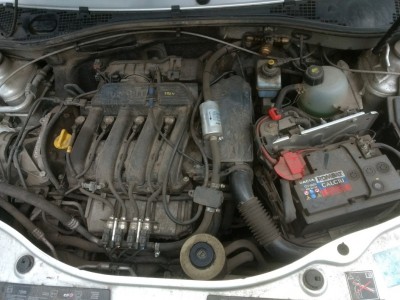

Kto ma brudniejszy silnik?? xD Dawno tam nie zaglądałem a tam taka masakra... Pewnie do niedzieli puknie mu 200 tys km :P i serwis maxymalny rozrząd, hamulce tył, nadkola bo poodpadały, oleje filtry, poduszka silnika i pewnie coś się jeszcze znajdzie :P
Plik ściągnięto 45 raz(y) 208,29 KB
Ostatnio zmieniony przez Luke16 2018-07-02, 19:56, w całości zmieniany 1 raz
Posty: 7487
Wysłany: 2018-07-02, 20:26
A było założyć KUK-a toby silnik był czysty.
Poduszki wymień wszystkie trzy. Lewa prawa i od skrzyni.

Czy coś KUK daje przy takiej eksploatacji jak ja jej używam? Raczej nie :)
Z poduszkami niech mechanik decyduje ;-)
