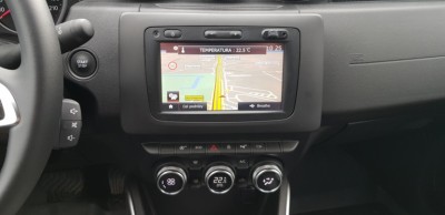

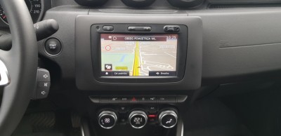

- air active (wyświetlacz aut. Klim.nr 10) mam klimę manualna czy aktywacja coś mi da ?

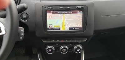

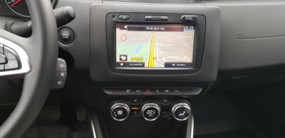

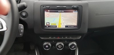

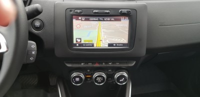

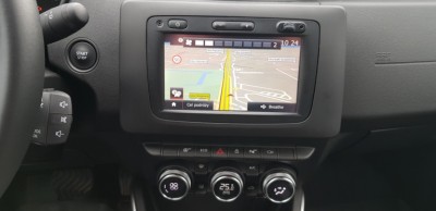

A to nie jest aby funkcja wyświetlania zmian w ustawieniu klimatyzacji i wentylacji na ekranie MNE? Bo ja to włączyłem u siebie i zdaje się, że było to właśnie AIR. Jak coś robię z jakimkolwiek pokrętłem lub przyciskiem klimatyzacji/wentylacji to na kilka sekund mam info o tym na ekranie MNE.
_________________ EDC - Ekonomiczny Duster Codziennie. Psycho the rapist
Jeśli zrobiłeś coś takiego to zrób zdjęcia i opublikuj informacje o tym co się dzieje przy jakim ustawieniu. W ten sposób wzbogacisz wiedzę wszystkich i pomożesz w rozwoju

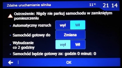

Jaką mamy pewność na dzień dzisiejszy, że kafelek RES (nr 23) odpowiada za automatyczny rozruch silnika przy czym wiem, że to i tak nie będzie hulało :) Ma ktoś wiedzę czy z licencjami TMC na nowej wersji coś się ruszyło?

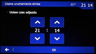

Angerello napisał/a:
Włącz sobie a zobaczysz takie obrazki jak poniżej. Oczywiście funkcjonalnie nic to nie da, bo nie może dać.
No to na MNE funkcja jest a w PyClip-ie zdaje się również zdalny rozruch jest z możliwością uruchomienia i w dd4all też tylko musi znaleźć się odważny co pierwszy to połączy.
Wersja: Outdoor Pomógł: 120 razy Dołączył: 01 Cze 2017 Posty: 4063 Skąd: Warszawa
Wysłany: 2019-04-26, 14:02
Black Dusty napisał/a:
Poza softem na pewno do tego potrzeba osprzętu, modułów których w naszych wersjach nie ma. Poza tym pewnie inne silniki wchodzą tu w grę- choćby jak w Rosji.
