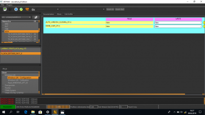

Przeczytałem cały wątek. Nikt nie wspomniał na temat rozwiązania który dostępny jest w DD4All. Może po lifcie taka funkcjonalność jest?
Plik ściągnięto 249 raz(y) 109,38 KB
Wysłany: 2019-04-10, 11:25
Zasilanie szyb nie leci przez uch w wszystkich modelach daci, ale nie wiem czy w DD2 jest tak samo. Poprostu mozna zaznaczyc opcje i sprawdzic.

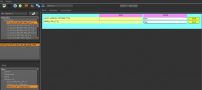

Już po testach. U mnie nie działa automatyczne domykanie szyb, a szkoda miałem to w poprzednim samochodzie. Spróbujcie u siebie może zadziała :)
1. DUSTER II
2. BCM/UCH - wybieramy
T4_VS_BCM_BIS_DDT2000_SW13_1
3. [ BCM/UCH ] T4_VS_BCM_BIS_DDT2000_SW13_1
4. Windows Lift
Windows Lift - Configuration
5. AUTO_WINDOW_CLOSING_CF [-] – ustawiamy na TRUE
6. SEND
Plik ściągnięto 1342 raz(y) 106,8 KB

A jaka ogólnie jest procedura domykania? W aucie z klasycznym kluczykiem naciskasz kłódkę zamkniętą i po kliknięciu zamkami szyby automatycznie idą w górę, czy trzeba przytrzymać przycisk zamykania?
A w aucie z kartą Hands Free po odejściu od auta jak on się automatycznie zamknie, to szyby same idą do góry?
Dobrze byłoby to wiedzieć, nim zacznę testy. ;-)
Psycho the rapist
matiplok
Dołączył: 14 Mar 2018
Posty: 6
Wysłany: 2019-05-06, 16:47   Re: Modyfikacje DD2 za pomocą ddt4all
Aktywowałem moduł domykania i wychodzi że go nie mam albo źle sprawdzam (otwieram szybę i zamykam auto z pilota i nic się nie dzieje)
Belphegor
Silnik: 1.5 dCi 110 KM EDC
Dołączył: 27 Cze 2018
Posty: 1560
Skąd: WE, WPR
Wysłany: 2019-05-06, 16:55
Nie mam niestety. A nieskromnie powiem, że jeśli ja nie mam, to chyba nikt nie ma (mam pełną wersję ze wszystkim co się dało domówić). :mrgreen: ;-) Też aktywowałem i próbowałem je zamknąć przyciskiem na karcie oraz zbliżeniowo/oddaleniowo po odejściu od auta, gdy to się zamknęło. Ale szyby niestety nie poszły w górę.
