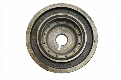

Wysłany: 2019-04-15, 18:37   Problem czy nie problem?
Znalazłem coś takiego na Facebooku w jakiejś grupie DD. Martwić się czy nie?!
"Drodzy użytkownicy DD1 z silnikiem K4M, chciałbym Was przestrzedz przed pewną rzeczą, mianowicie przed kołem prasowym wychodzacym z wału. Takim jak na foto. Ma ono w sobie gumę, która ze starości potrafi wylecieć na zewnątrz i wrypac się w rozrząd uszkadzajac zawory w głowicy. Niestety doświadczył tego mój brat w lagunie II 2.0 i znajomy w Scenicu 1.6 praktycznie w jeden dzień. Ja jak tylko mechanik skończy te dwa auta zmieniam u siebie w Dusterze, koszt stosunkowo nie wielki bo około 140zl a będzie spokój na kilka lat."
Plik ściągnięto 21 raz(y) 59,25 KB
Wysłany: 2019-04-15, 19:22
"Prasowe"... :roll:
https://www.gatestechzone...-skr%C4%99tnych
