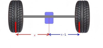

Miałam troszkę podobny przypadek kilka lat temu i okazało się, że wybita była jakaś tuleja w przednim wahaczu. U ciebie to jednak co innego (widzę to po zachowaniu kierownicy na filmie). U mnie skręcał fizycznie samochód, ale ruch na kierownicy był niewielki – zmieniała się za to geometria zawieszenia i to powodowało skręt, natomiast u Ciebie wydaje się, że może rację mieć kol. pikodat, sugerując nierównomierne przenoszenie momentu na poszczególne koła, ale skoro ASO sprawdziło mechanizm różnicowy to może coś tak banalnego jak... opony. Podobny przypadek opisany jest na forum Subaru
https://forum.subaru.pl/topic/68592-%C5%9Bci%C4%85ganie-w-lewo-przy-przyspieszaniu/
Myślę, że (przypadek Subaru) nierówno odlana opona może powodować, że punkt przyłożenia momentu jest asymetryczny do osi pojazdu tzn. z lewej strony jest dłuższy niż z prawej lub odwrotnie i to może powodować Twój efekt, może też być różna średnica koła/opony (podobny efekt) itp. Jeżeli jeszcze nie próbowałeś - tak jak kolega z Subaru zamienić miejscami kół to może warto poeksperymentować.

Byly zmieniane koła przód tyl, przekladane opony lewo prawo, podmieniane kola z innego samochodu.
