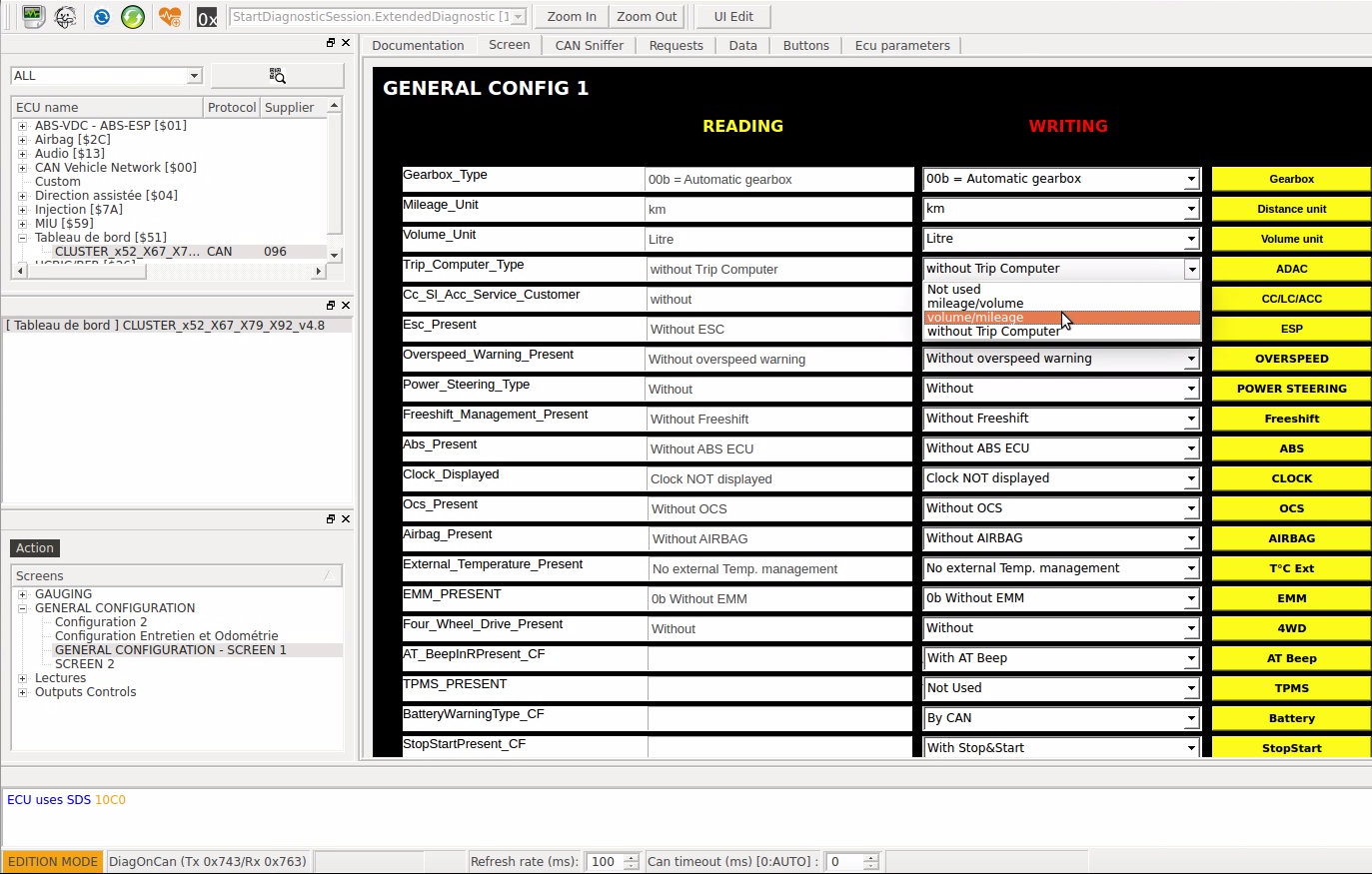

dudu$ napisał/a:
Jesteś w 100% pewien, że w autach gdzie nie ma fabrycznie komputera pokładowego wystarczy włączyć go w DDT4All ? Dotyczy to wersji z fabryczną instalacją LPG czy i aut w wersji Ambiance/ Open?
Tylko w tych, w których poziom paliwa jest wyświetlany pionowo, a nie w tych, które opisuje seba899.
seba899 napisał/a:
Niestety w moim Sandero nie da się aktywować, ponieważ wyświetlacz w liczniku jest ten najmniejszy w którym poziom paliwa jest poziomo wyświetlany, dlatego dopytuję bo chcę dokupić z dużym wyświetlaczem w którym poziom paliwa jest pionowo wyświetlany i aktywowany komputer.
Możesz kupić dowolną licznik, są 2 ważne rzeczy:
- Jeśli twój samochód ma TPMS, licznik musi pochodzić z samochodu z TPMS
- Licznik powinien pochodzić z samochodu, który przejechał mniej kilometrów niż twój samochód. W przeciwnym razie będziesz mieć problemy z całkowitą wyświetlaną odległością.
Możesz zmienić wszystkie pozostałe ustawienia poprzez ddt4all. Kupiłem nowszą licznik dla mojego Dustera i zmieniłem ustawienia dla OCS, typu ostrzeżenia o bateriach, Stop & Start i obecności 4x4.
Oczywiście, im bardziej samochód-donor jest podobny do twojego, tym mniejsze jest ryzyko. Ale może pochodzić z dowolnej Dacii Gen2, nie musi to być nawet Sandero.
Przepraszam za mój polski, używam tłumacza Google.

Czyli jeżeli moje auto jest w wersji Ambiance i fabrycznie ma zablokowany komputer to bez problemu mogę go odblokować w ddt4all. Masz instrukcję jak to zrobić ? Jeżeli faktycznie jest tak jak piszesz to można przyjąć że w zegarach z czarną obwódką liczników ( Wersja Access) aktywowanie komputera jest nie możliwe a w zegarach co mają srebrna obwódkę ( Ambiance) można aktywować komputer programowo. Czy jest może ktoś na forum kto może w 100% potwierdzić to co pisze kolega lajo ? Gdzieś na naszym forum czytałem , że jest to możliwe tylko po wgraniu oprogramowania z aktywnym komputerem w zegary dlatego też wolę się dopytać

Wysłany: 2018-03-30, 09:59
Nie ma znaczenia, czy miernik ma czarne lub chromowane pierścienie, ważne jest, czy poziom paliwa jest wyświetlany w pionie. W takim przypadku można aktywować komputer pokładowy, patrz załączony obraz.
Może ktoś z rodzimych Polaków może stworzyć szczegółowy przewodnik w temacie ddt4all.

Wysłany: 2018-07-17, 16:35
Z ciekawości - czego dotyczy opcja "komputer pokładowy" na fotce powyżej?
Wysłany: 2018-07-17, 16:49
Komputera pokladowego ;-)
Wyswietlania opcji spalania itp.

Shreku jak mam Logana w wersji Ambiance czyli fabrycznie w zegarach brak jest spalania chwilowego, spalania średniego oraz pozostałej ilości km do przejechania i włączę tą funkcję w DDT4ALL będę miał pełny komputer pokładowy jak w wersji wyposażenia Laureate? Na forum wyczytałem kiedyś, że aby włączyć te funkcję należy przeprogramować eprom w liczniku .
Ostatnio zmieniony przez dudu$ 2018-07-17, 19:09, w całości zmieniany 1 raz
Wysłany: 2018-07-17, 20:33
Wlaczyc mozesz. Jezeli Twoj licznik obsluguje to to zadziala, jezeli nie to raczej nic sie nie stanie.

Wysłany: 2019-05-09, 07:32   Potwierdzam aktywację komputera w Logan MCV Access 1.0 sce
Potwierdzam aktywację komputera w Logan MCV Access 1.0 sce 2019.
Komputer aktywowałem posiłkując się informacjami z forum, dziękuję wszystkim 😊
Samochód oryginalnie w wersji z czarnymi obwódkami wokół zegara, wyświetlanie stanu paliwa pionowo.
Wszystkie funkcje działają prawidłowo 😊
Dodatkowo wyłączyłem „ekoniańkę”.
Emocje podczas „fleszowania” zegara bezcenne. Kto wgrywał bios do komputera, lub do nagrywarki cd (kiedy były po 1500zł) ten wie o co chodzi 😉
Ale konkretnie dla szukających informacji:
Wszystkie funkcje są już w liczniku, nie trzeba go podmieniać itd, wystarczy aktywować w DD4ALL, jak na screenie 2 posty wyżej.

Wysłany: 2020-11-02, 22:39
odświeżę temat, w moim nowym nabytku nie ma komputera gdzie w ddt4all szukać jego aktywacji ?

dudu$ napisał/a:
Komputer pokładowy był od wersji Laureate
Myślisz, że blokowali by dostęp do kompa w wersji Open tylko dla tego, że jest niżej w konfiguracji ?

Wysłany: 2020-11-03, 09:30
dudu$ napisał/a:
Nie wiem jak jest w Dusterze, ale może ścieżka jest podobna jak w Loganie/Sandero II: http://www.daciaklub.pl/f...hlight=#1812081

Wysłany: 2020-11-03, 15:10
Komputer pokładowy został odblokowany ale wydaje mi się że pokazywane są jakieś głupoty, może dlatego że jak na razie przejechałem kilometr i może wszystko musi się z kalibrowac, będę jeździł i obserwowal

Wysłany: 2020-11-03, 15:50
Tak z ciekawosci zapytam - czy odblokowałeś za pomocą tej ścieżki, do której link podałem?
Co do pokazywania głupot - mam nadzieję że się skalibruje. A może będziesz musiał wpisać ustawienia za pomocą ddt4all z innego podobnego modelu wersji wyższej.

Wysłany: 2020-11-03, 18:26
problem z aktywacją komputera polegał na tym, że miałem zainstalowaną inną wersje ddt4all bodajże do Dacii i Renault i na tym nie chciało pójść. Ściągnąłem inną i tam zrobiłem aktywację bez problemu. Na początku komputer w ogóle nie działał, pokazywał kreseczki albo same zera, dopiero po przejechaniu kilometra cos tam się pokazało ale były to jakieś głupoty. po następnych 15km wszystko działa tak jak powinno
